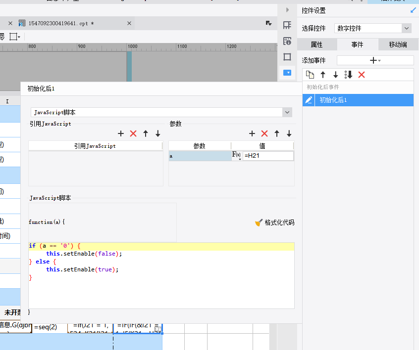

JS怎么取扩展单元格的值,参数a设置完只对第一行生效
FineReport 后羿凌天 发布于 2023-2-4 09:49

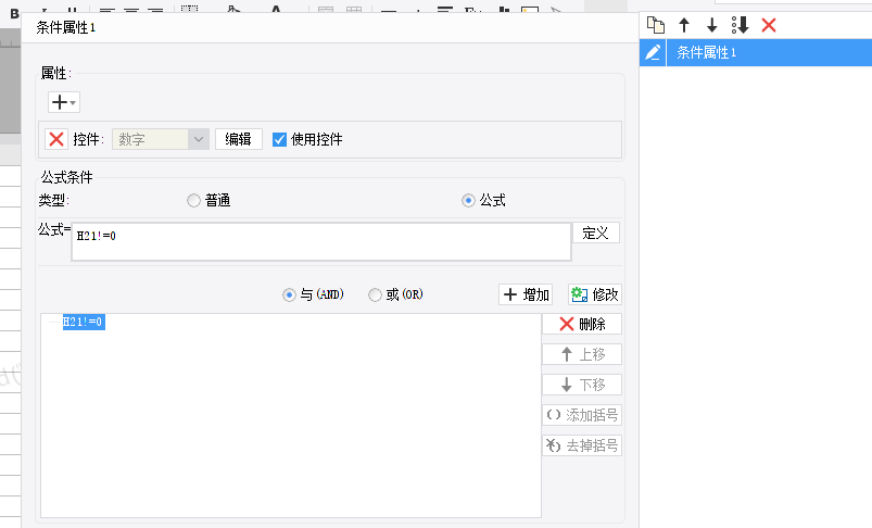

如果你这个是初始化事件,直接用条件属性,设置控件可用
这样不用写js了
参考下面设置
  • 后羿凌天 后羿凌天(提问者) H21是由公式计算的动态值,条件属性不生效
    2023-02-04 10:25
  • snrtuemc snrtuemc 回复 后羿凌天(提问者) 那就直接H21 换成公式看看,正常条件属性计算慢于公式的,应该生效的
    2023-02-04 10:31

参考:JS获取扩展控件的所有值-https://help.fanruan.com/finereport/doc-view-2100.html
