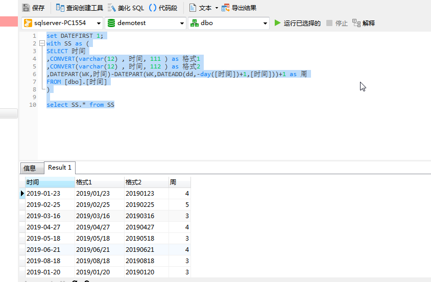

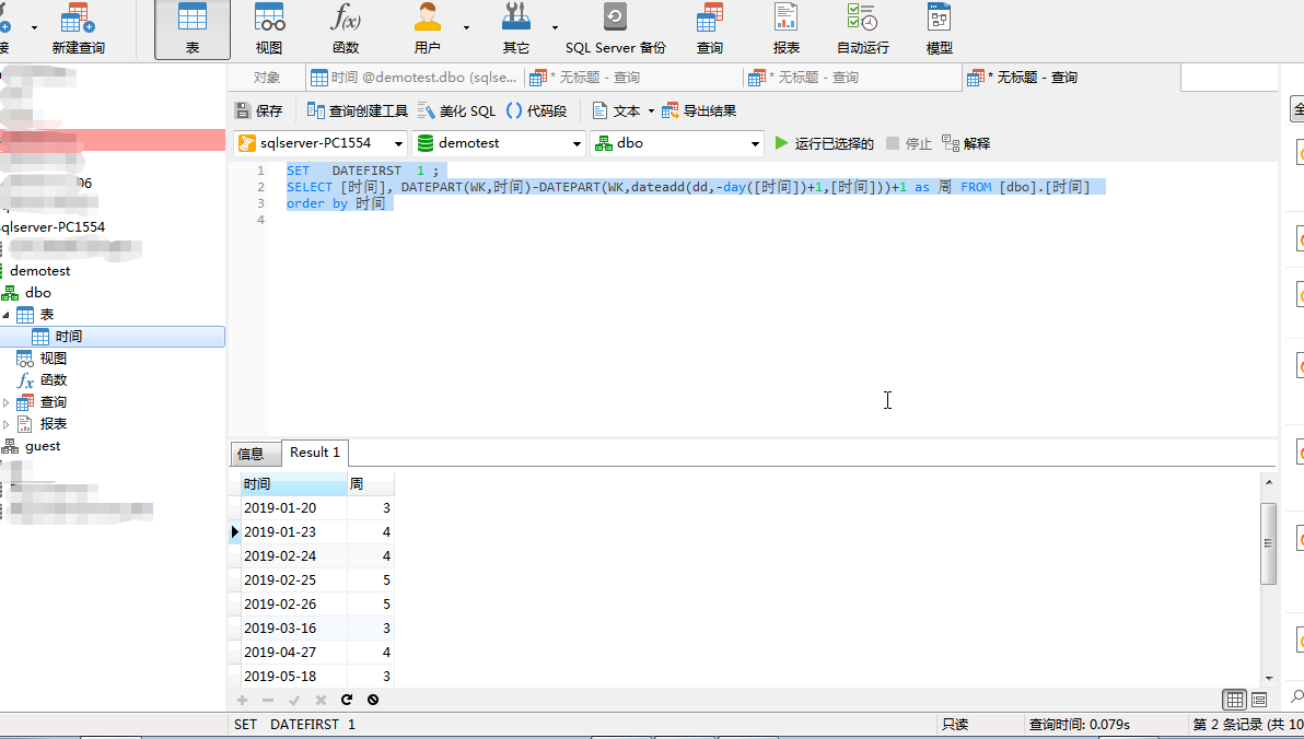

是这样的效果吗?对比一下日期看看
这样?with as ?

  • cherry团子 cherry团子 回复 Cunfan(提问者) 就是说,你的周数是累加的吗?
    2019-08-22 17:08
  • Cunfan Cunfan(提问者) 回复 cherry团子 算是累加的。但是主要还是我这个月第一次出现的周一作为本月的第一周,无论前面有6天还是1天都作为上个月的最后一周这样算
    2019-08-22 17:11
  • Cunfan Cunfan(提问者) set datefirst = 1 这个东西好像不能嵌套啊,我用with as 然后这个就会报错。
    2019-08-26 11:04
  • cherry团子 cherry团子 回复 Cunfan(提问者) 你放最外面,不嵌套试试
    2019-08-26 11:05
