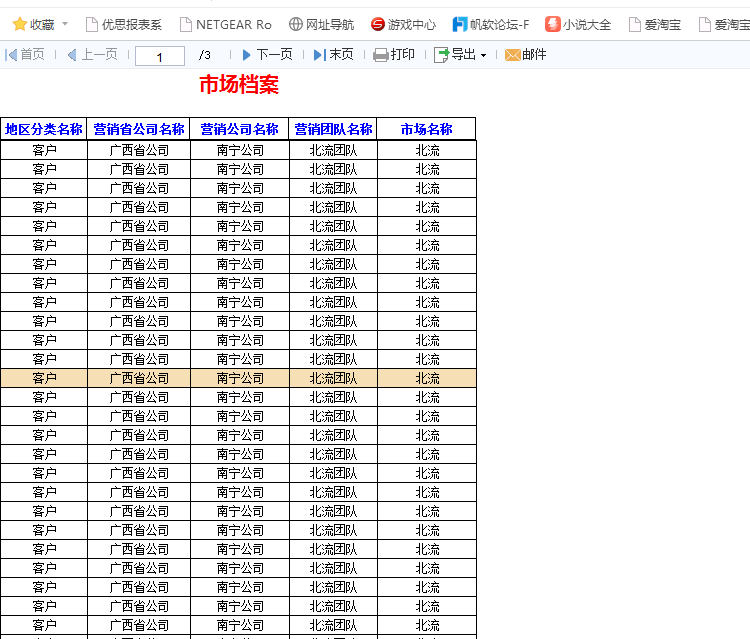

V9版本,点击模板上的某个单元格,【该单元格所在的行】进行颜色标识,如何实现?
JS实现分页预览改变鼠标点击所在行的背景色-http://help.finereport.com/finereport9.0/doc-view-1201.html

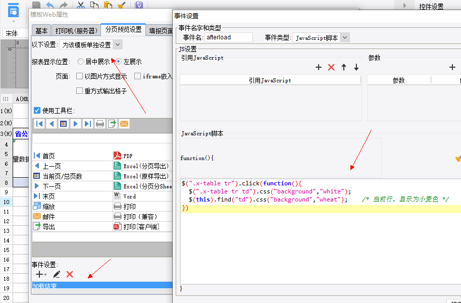

参照楼下【axing】同学提供的方法,在【加载结束】事件中添加JS脚本。

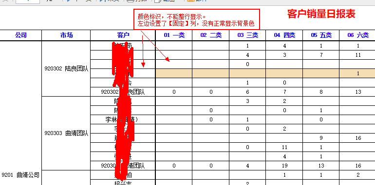

1. 如果设置了【固定列标头】,颜色标识只会显示在一个区域,不能显示整行。
2. 会将原本设置的【背景色】,清空掉。

$(".x-table tr").click(function(){
 $(".x-table tr td").css("background","white");
 $(this).find("td").css("background","wheat");    /* 当前行,显示为小麦色 */
如下图示:

  • 冥王星 冥王星(提问者) 回复 孤陌 同学好。 在【固定列】的情况下,没有效果。 只能在某一个区域,会有【背景色】显示出来。 我完善了【问题描述】,模板已经上传了附件。 麻烦有空的时候,帮忙看看。
    2019-08-24 08:18

  • 孤陌 孤陌 回复 冥王星(提问者) 固定列 下 是不可以的 无能为力
    2019-08-24 12:39

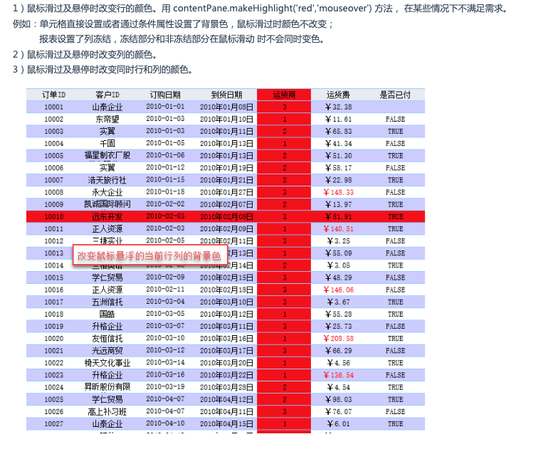

JS实现分页预览改变鼠标悬停所在的行列的背景色-https://help.finereport.com/doc-view-1625.html
  • 冥王星 冥王星(提问者) 同学好。 我想实现的效果是【鼠标点击】,不是【鼠标悬浮】。
    2019-08-23 09:36

  • 冥王星 冥王星(提问者) 同学好。 我试了下,加上这一行代码,感觉没效果。
    2019-08-22 19:19
  • axing axing 回复 冥王星(提问者) 使用这一句,contentPane.makeHighlight(\'red\', \'\' ,true); 没有冻结的情况下才行
