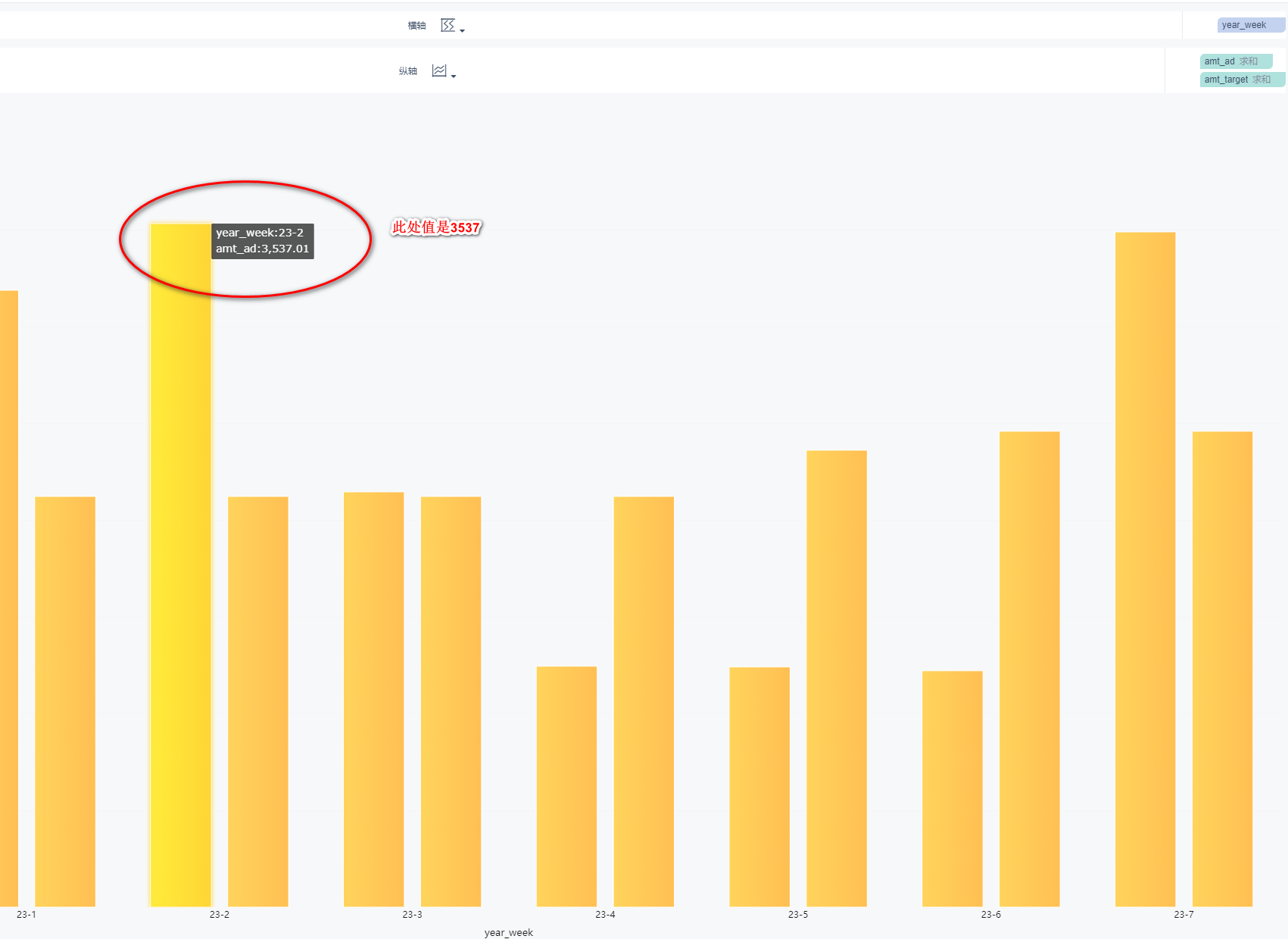

 我现在在帆软BI处理多系列柱形图遇到了麻烦,当我拖入了两个度量值,然后,图中标识的值是3537.

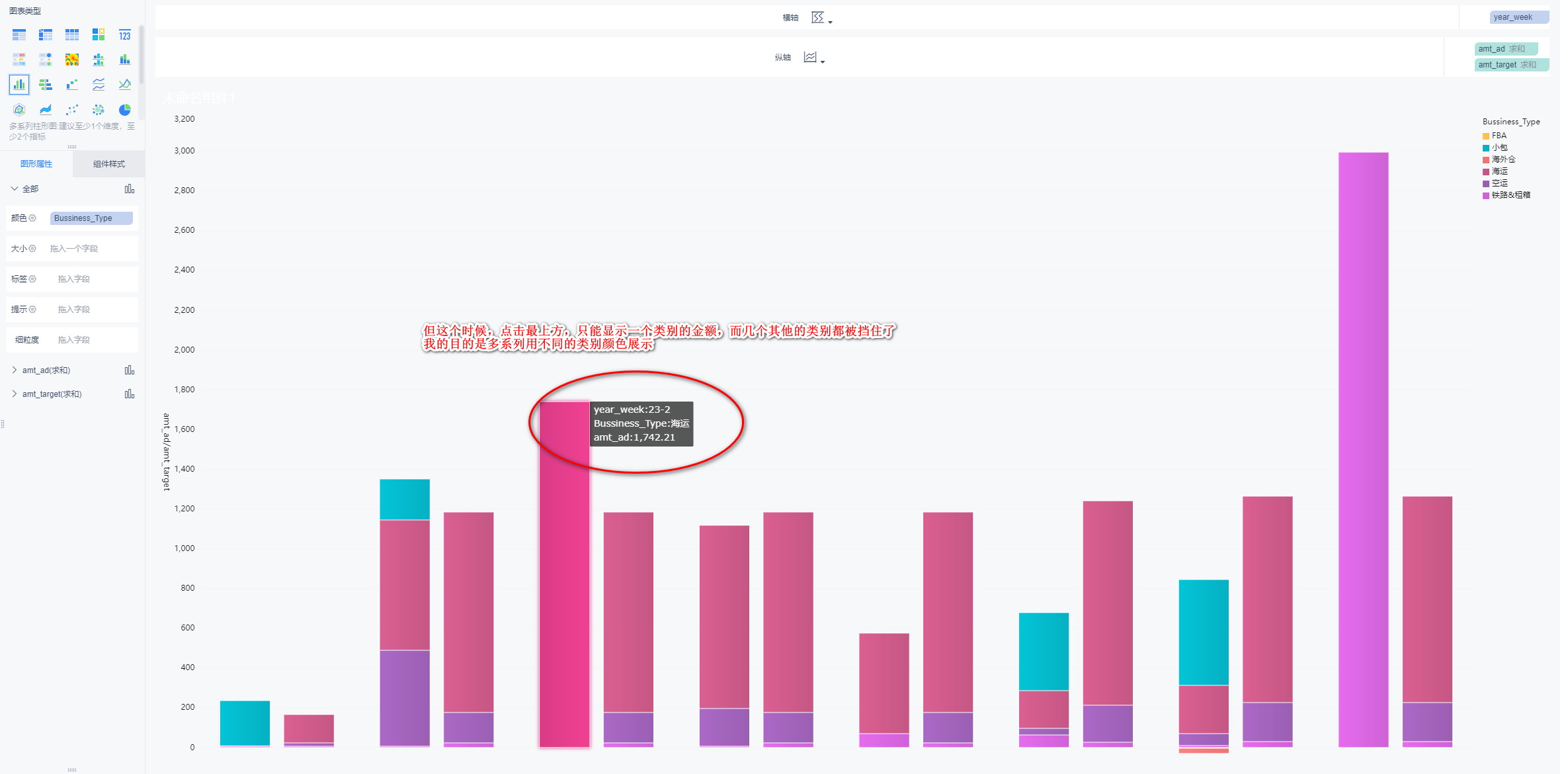

当我在颜色里拖入了类别,想要把每个柱子分割成不同的颜色,如下:
我们可以看到此时有很多类别是被遮盖住的,并且无法显示刚刚的总数3735.我认为,此时开启堆叠就可以了。

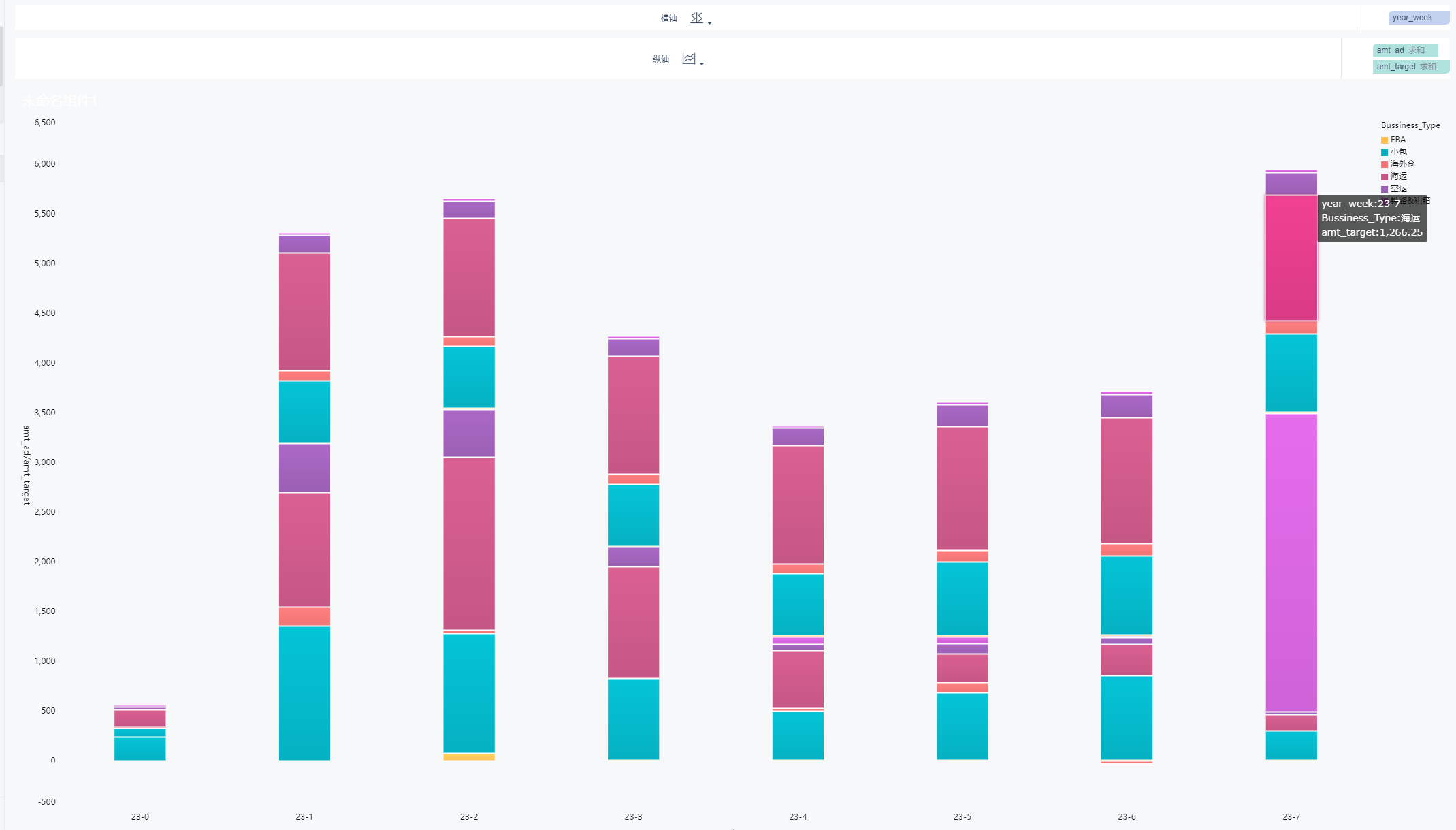

开启堆叠效果如下:
此时每个周下的系列变成了单柱形,如何能展示双柱型的堆叠的形式呢?

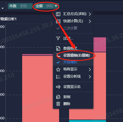

有新的解决方案可供参考,刚从大佬那里学到的,只能展示双柱型的堆叠的形式,方法如下,是把两个指标分分别设置为左值轴和右值轴就可以达成你想要的效果
两个以上的解决方案参考图

  • 意气 意气 回复 yzm222799(提问者) 重新更新了答案,看看能否满足你的需求

  • 意气 意气 回复 yzm222799(提问者) 是的。两个以上的话,就得考虑借助自助数据集变更数据结构的方式来处理了,昨天从大佬那里取经的时候,他提出的将多个数值合并到一个字段,新增一个类别的方式来解决,截图我也放上面,你可以参考一下,如果有具体的需求可以多了解一下
