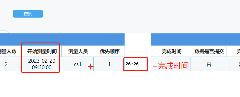

开始测量时间+测量时间=完成时间

TODATE(DATETONUMBER(b9)+left(c9,2)*3600000+mid(c9,4,2)*60*1000)
/*修改后的公式*/
TODATE(DATETONUMBER(b2)+INDEXOFARRAY(SPLIT(c2,":"),1)*3600000+INDEXOFARRAY(SPLIT(c2,":"),2)*60*1000)
  • 崔鹏飞 崔鹏飞(提问者) 我的算出怎么是2023-02-21 11:30:00,应该是56分才对
    2023-02-20 10:36
  • CD20160914 CD20160914 回复 崔鹏飞(提问者) 你仔细看我的前面时间是从09点开始的。。。
    2023-02-20 10:37
  • CD20160914 CD20160914 回复 崔鹏飞(提问者) 你只要用上我的公式就行了。。改单元格。。我的举例是09:00:01开始的,你改成09:30一样就是56的
    2023-02-20 10:38
  • 崔鹏飞 崔鹏飞(提问者) 回复 CD20160914 对的,谢谢
    2023-02-20 10:40

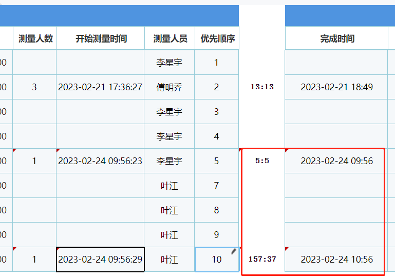

  • 崔鹏飞 崔鹏飞(提问者) 你好,这公式还是有点问题,当他小于5位于大于5位就会计算错误,加了if判断长度,好像也不对
    2023-02-24 09:59

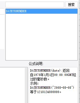

使用DATETONUMBER()函数将开始测量时间转换为毫秒数
然后将测量时间换算成毫秒(26*60+26)*1000
将两个数值加起来,再用todate()函数转换为日期时间格式

你这个26:26 是 时和分吧
format((DATETONUMBER(TODATE()) + INDEXOFARRAY(split(a1,":"),1) * 3600000  + INDEXOFARRAY(split(a1,":"),2) * 60000), "yyyy-MM-dd hh:mm:dd")
参考
