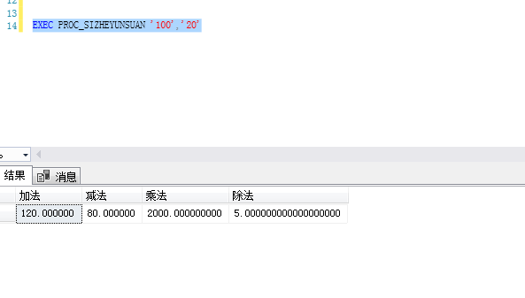

发布于2023-2-20 11:14(编辑于 2023-2-20 11:16)
CREATE PROCEDURE PROC_SIZHEYUNSUAN
@NUM1_ DECIMAL(20,6),@NUM2_ DECIMAL(20,6)
AS
BEGIN
SET NOCOUNT ON;
   SELECT @NUM1_+@NUM2_ [加法],@NUM1_-@NUM2_ [减法],@NUM1_*@NUM2_ [乘法],@NUM1_/@NUM2_ [除法]
END
GO
理解错了 你要的是计算器啊  需要中间表存储运算结果才行
  • 用户0161 用户0161(提问者) 不用存,我是想用户录入参数。比如录入100和20后,再录入运算符号,就可以自动计算出来结果。
    2023-02-20 11:19
  • Z4u3z1 Z4u3z1 回复 用户0161(提问者) 不存算不了
    2023-02-20 11:22
  • 用户0161 用户0161(提问者) 回复 Z4u3z1 你上面截图没有存表吧,然后只要再录入一个运算符号的参数不能出结果吗?
    2023-02-20 11:25
  • Z4u3z1 Z4u3z1 回复 用户0161(提问者) 这恐怕你对存储过程有什么误解吧
    2023-02-20 11:26
