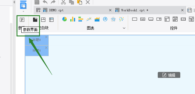

组织控件编辑后事件 写
return false;
或者把控件放入参数栏控件里
  • duangpen duangpen(提问者) 直接加这两个return false就行了?
    2023-02-20 17:01
  • duangpen duangpen(提问者) 控件是放在驾驶舱内的,不能放在参数面板
    2023-02-20 17:03
  • Z4u3z1 Z4u3z1 回复 duangpen(提问者) 两个?如果你你的控件不在参数界面里。那每次编辑后都会自动查询。所以在编辑结束后用上上面的JS可以取消自动查询,但页面上只有这个控件或者所有控件都return falas了就需要增加查询按钮 倒不如直接拖一个参数界面
    2023-02-20 17:04
  • duangpen duangpen(提问者) 意思是加了return falas这个需要通过查询按钮来实现查询了吗
    2023-02-20 17:07
  • Z4u3z1 Z4u3z1 回复 duangpen(提问者) 对也不对。上面说了啊 分情况
    2023-02-20 17:08

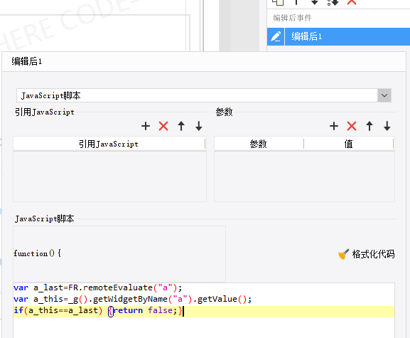

YmengLv5中级互助
发布于2023-2-20 17:10
控件值不改变不刷新数据,改变就刷新数据,可以这样去写js
var a_last=FR.remoteEvaluate("a");
var a_this=_g().getWidgetByName("a").getValue();
if(a_this==a_last) {return false;}
控件添加编辑后事件,a是参数名,根据你的参数名做修改
