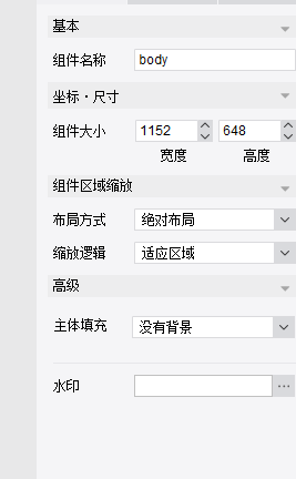

决策报表的像素设置体现在哪呢?
比如说,我用960x540的像素开发,后面用1920x1080的笔记本分辨率查看,有什么影响?

没有什么影响的。它自适应的,它整体的界面会变大,不过是自动适应的,默认创建决策报表的像素就是你电脑的2/1大小。所以就是这样的

  • CD20160914 CD20160914 回复 lt1873(提问者) 决策报表默认的像素是根据你电脑分辨率来的。它默认的时候不会和你电脑分辨率一样大,这样好开发呀!!

  • CD20160914 CD20160914 回复 lt1873(提问者) 除非你用了绝对布局,同时报表块还不自适应 ,那么这个时候的大小就会是你开发像素的大小了!
    2023-02-28 14:14
  • CD20160914 CD20160914 回复 lt1873(提问者) 如果你上面绽放逻辑也不适应的话。它的大小就是固定的了。不会放大与缩小,这样如果你用大屏预览的话。它就只会有一小块在上面显示

如果自适应决策报表,基本可以适应,只是字体大小会变化
如果是绝对布局,那不好意思,大分辨率显示,只有一部分,就是你的960x540像素,会空出很多

如果是绝对布局的话,组件看起来会很不协调
