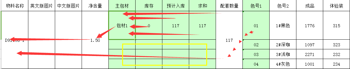

大家帮我看看黄色的这几行要怎样设置才不会多出来。。。

不可以额 这个是因为后面的色号 才扩展出来的
重新调整 一下左父格 把E2单元格的左父格设置为A2

lanfengye(提问者)
是的。这种情况没办法让前面合并是吗?

孤陌
回复 lanfengye(提问者)
应该是不可以的, 你调整列的顺序看看

孤陌
回复 lanfengye(提问者)
调整列的位置 这样效果可以不?

孤陌
回复 lanfengye(提问者)
看一下 这是不是你想要的效果图

孤陌
回复 lanfengye(提问者)
如果效果图 是 你想要的 那你把E2的左父格设置为A2 就好了

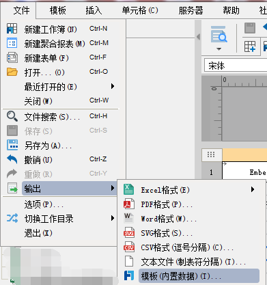

你这个要看模板之后才能知道是什么问题
请导出模板放上来我们帮你检查

lanfengye(提问者)
找到了。我上传附件了哦。
