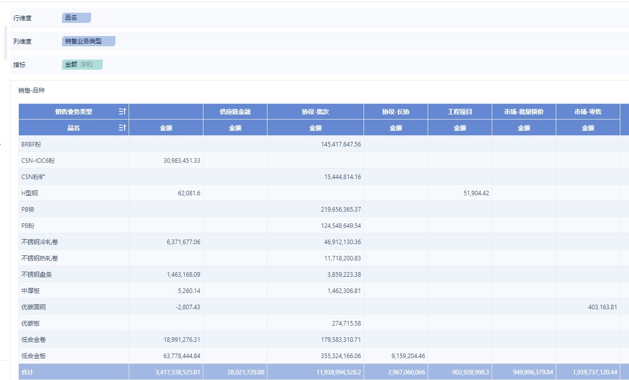

finbi数字类型分组求和赋值为0的问题
finebi分组求和的数字,单元格没值,怎么给定默认为0,用if(len(单元格) =0),0,单元格)判断数值还是单元格没值

因为是没有这条记录,所以交叉表出现空值,解决办法是在数据集里补齐相关维度的指标数据记录。
  • gwhl gwhl(提问者) 不补充数据,finebi可以默认填充值?finereport默认单元格无值填充数据0
