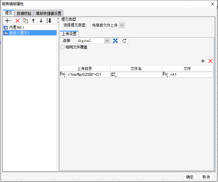

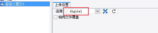

为什么在设计器里设置了文件上传下载的连接信息,即ftp的连接信息后把cpt发给另一台电脑里就看不到有上传连接ftp的信息了。如图,图1 是一开始设置的,图2 是另一台电脑的。期间没修改内容,就单纯发送cpt。image.pngimage.png

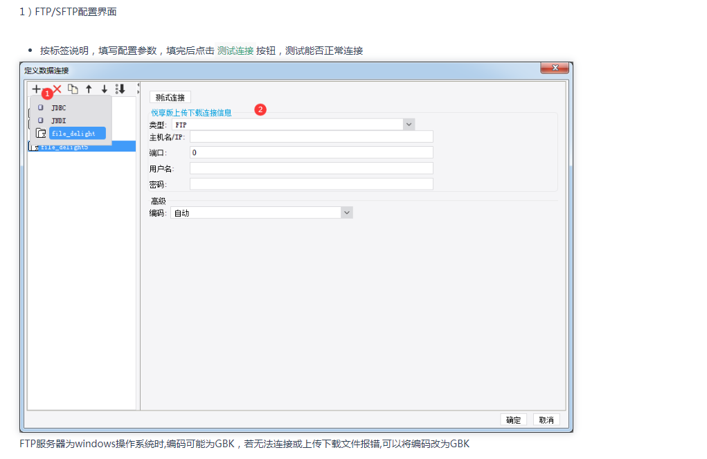

1.文件服务器连接信息是保存在报表服务器上的,不是保存在报表文件中的
2.若设计器连接在本地报表服务器,则连接信息保存在本地报表服务器;若设计器连接在远程服务器上,则连接信息保存在远程服务器
3.若想每个用户都可以看见相同的连接信息,建议使用设计器连接远程服务器,只要设置一次连接信息
4.若设计器不远程连接到服务器上,只是连接到本地报表服务器,那每台电脑都要设置一下

你另一台电脑没有配置FTP链接或链接名称不一致

1、另一台电脑也要下载这个插件并安装好
2、同时也要创建这个一样的连接名称:
3、同时也要保证你另一台电脑可以访问得到那个ftp的目录
(说简单一点就是你本台电脑怎么设置的,你另一台电脑完全按照你的设置重新来一次!!!)
