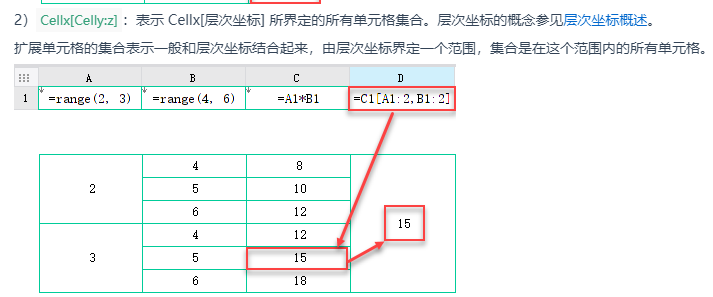

层次坐标没理解?
C1[A1:2,B1:2],里面的A1:2,B1:2倒底是什么意思,为什么返回的是C列15那个的值?

A1:2,B1:2指的单元格的位置,A1和B1都是纵向扩展的,A1是分组,在A1扩展的格子里找到第二个,再在对应的B1扩展的格子里找到第二个,对应的C1扩展的格子里就是15。

找c1格子的值,其中A1是扩展出来的第二个值3,B1也是扩展出来的值5

字段值的坐标位置,是不是这样理解

首先目标是C1扩展出来的格子,然后需要根据前置的A1,B1来找对应的位置
A1:2指A1扩展出的第二个格子,然后接着B1:2,指在上一步的基础上扩展出的B1的第二个,然后找到这一行对应的C1扩展出的值

C1[A1:2,B1:2]
一个一个看,A1:2表示1=A1扩展出来的第二个格子,我们就看3后面的数据;B1:2表示B1扩展出来的第二个格子,就是3后面的第二个格子5,;所以C1取数就是3后面的5,5后面的15
