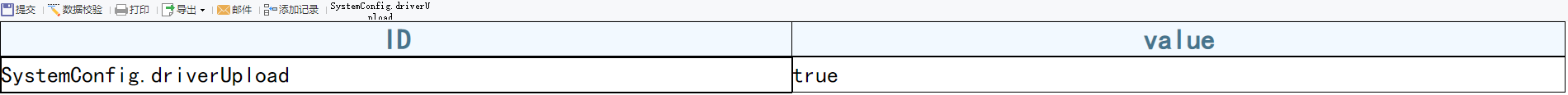

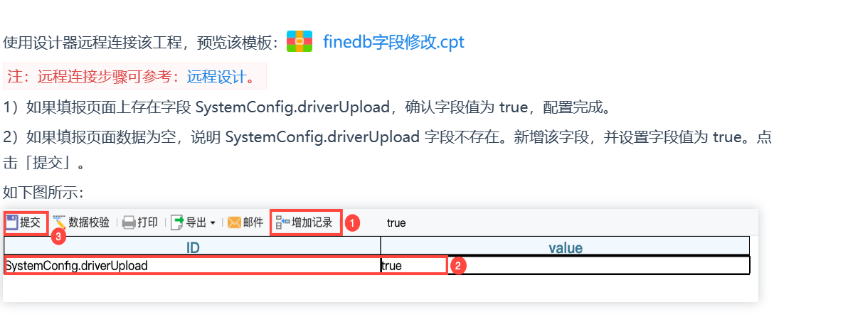

你设置id为主键,填报后,再单独查询一下看有值没有?
新版本这样操作是可以的!!!我才操作过
然后重启设计器是可以的!!!只要你的这个表有这个值查询得出来。为true以后,,是可以的
  • 578319 578319(提问者) 你好,我这边也试了这个办法,修改查询出来的也是true,然后重启设计器还是不行耶
    2023-04-18 17:03
  • CD20160914 CD20160914 回复 578319(提问者) 你查询出来的值是为true的话,,正常是可以的。你是在服务器上操作还是本地设计器,因为我服务器上与本地这样测试过都是可以的。
    2023-04-18 17:05
  • 578319 578319(提问者) 回复 CD20160914 好的谢谢,我在服务上操作的,我再试试
    2023-04-18 17:08
  • CD20160914 CD20160914 回复 578319(提问者) 在服务器上查询一下这个id所返回的value值是不是为true吧
    2023-04-18 17:10
  • CD20160914 CD20160914 回复 578319(提问者) 有可能你用填报是本地改了,但是你上传驱动,要上传到服务器,而且服务器上面这个值并没有修改到,注意本地与服务器是不同的电脑呢。
    2023-04-18 17:12
