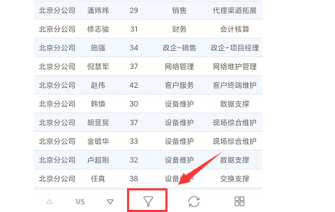

这个移动端,加了控件后,记得直接在下面漏斗哪里

tab块中加了报表块,想在报表中加控件,但是没找到控件在哪里添加,能帮我截图一下嘛?

snrtuemc
回复 Mr扬帆(提问者)
报表块里面是不能加控件的,只能在tab块里面,报表块外面,加了后,一般移动端控件在最底下,看修改答案截图

Mr扬帆(提问者)
我加了个图,你看看,就是在tab块报表中再加下拉框是不是没办法搞?

snrtuemc
回复 Mr扬帆(提问者)
tab块,你直接加就可以,报表块连不能加,加了后,移动端对的控件,在最下面的漏都中,移动端预览不会显示控件的
