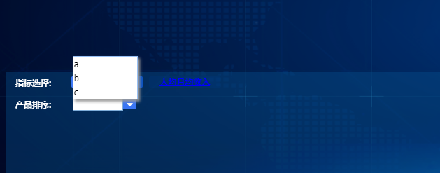

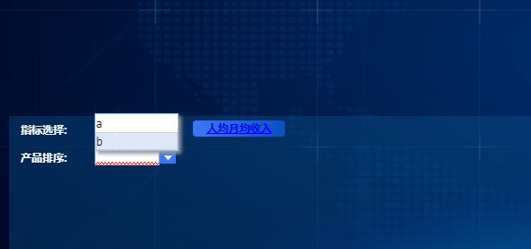

请问大家,如附件,想实现:
当选择“人均月均收入时”,下拉框实际值与显示值为2个值a,b
不然,下拉框实际值与显示值都3个值为a,b,c
但是前提是 不想要动态参数,因为点击一下 整个模板都会刷新

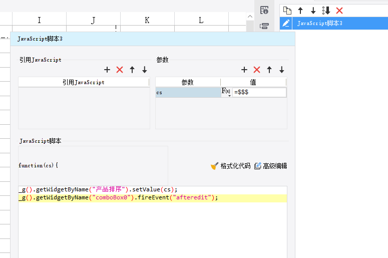

原来那个隐藏起来不可见
1、产品排序里面的公式,不能改直接用这样的:
split("发货任务达成%,人均月均收入",",")
2、单元格的js只有一个。。而且这两句
_g().getWidgetByName("产品排序").setValue(cs);
_g().getWidgetByName("comboBox0").fireEvent("afteredit");

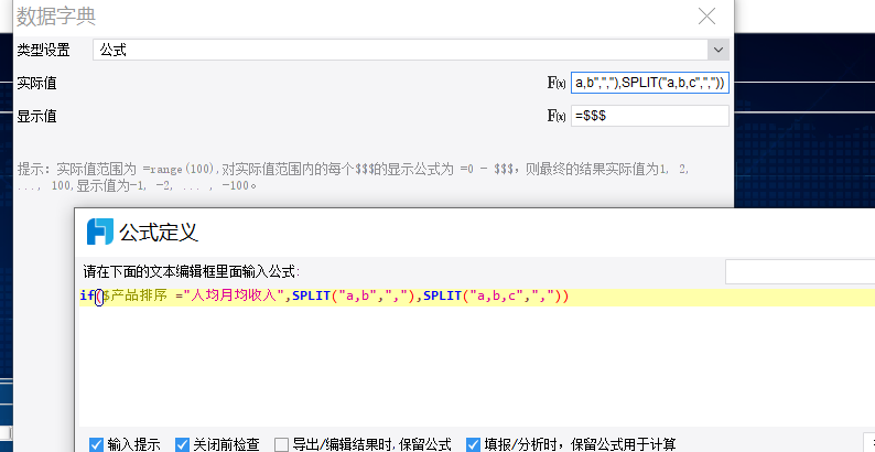

3、那个新增加的下拉框的公式:
if($产品排序 ="人均月均收入",SPLIT("a,b",","),SPLIT("a,b,c",","))

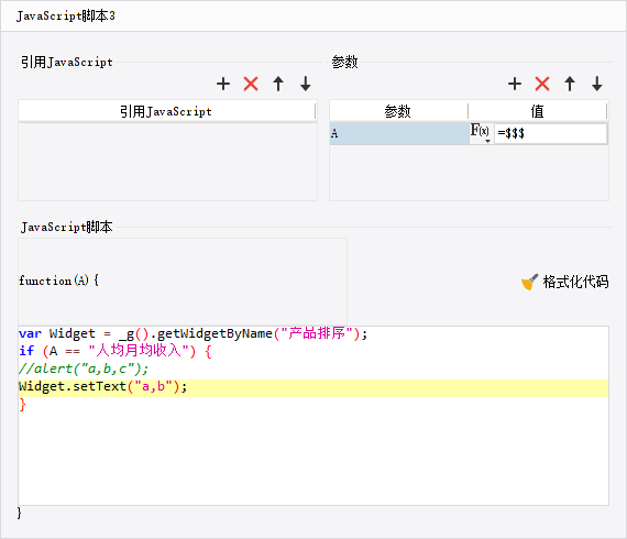

  • ran1025 ran1025(提问者) 回复 CD20160914 我按照这个方式设置了,已经放在附件【数据字典测试】。不知道是那一步没设置对 ,没有效果 麻烦看一下呢
    2023-04-21 15:28
