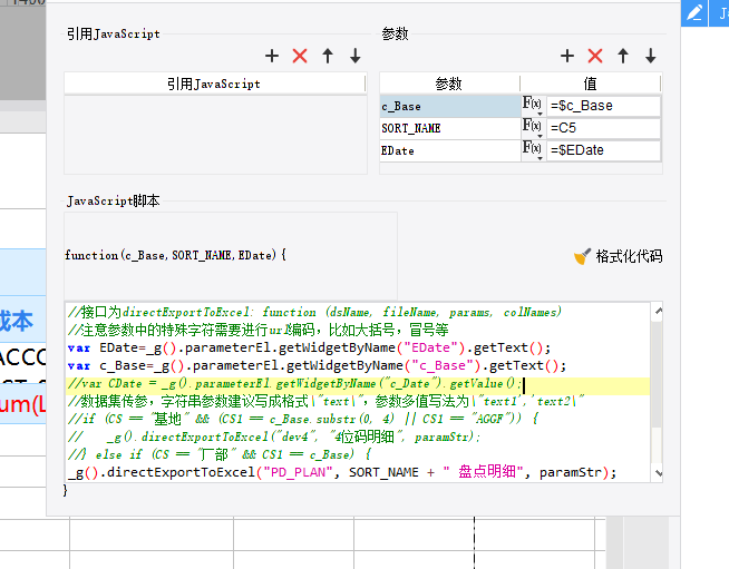

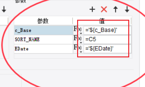

  • yzmbAE680851890 yzmbAE680851890(提问者) 确实是控件!麻烦您帮我看看还哪里有问题呗,我已经改成$c_Base!但是感觉参数还是没有传递过去,您说的这条我也加上了
    2023-04-23 14:56
  • Z4u3z1 Z4u3z1 回复 yzmbAE680851890(提问者) 控件的话用你截图中圈出来的方式是获取不到新值的,只能获取到初始值。你需要用接口(上文链接)在JS中获取
    2023-04-23 14:58
  • yzmbAE680851890 yzmbAE680851890(提问者) 回复 Z4u3z1 您看我新上传的截图,这样对吗,按照您的方式写道
    2023-04-23 15:01
  • Z4u3z1 Z4u3z1 回复 yzmbAE680851890(提问者) 上面的参数(你原来圈出来的)重复参数可以删了。JS里面你可以aler()一下获取到的值先看看获取到没
    2023-04-23 15:04
  • yzmbAE680851890 yzmbAE680851890(提问者) 回复 Z4u3z1 就两个啊。。一个 c_base 和 EDate。。没有重复的啊
    2023-04-23 15:06

=$c_Base
=$EDate
这样就行了。
