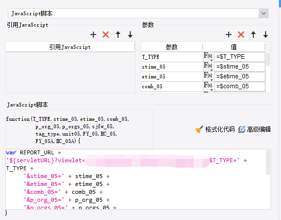

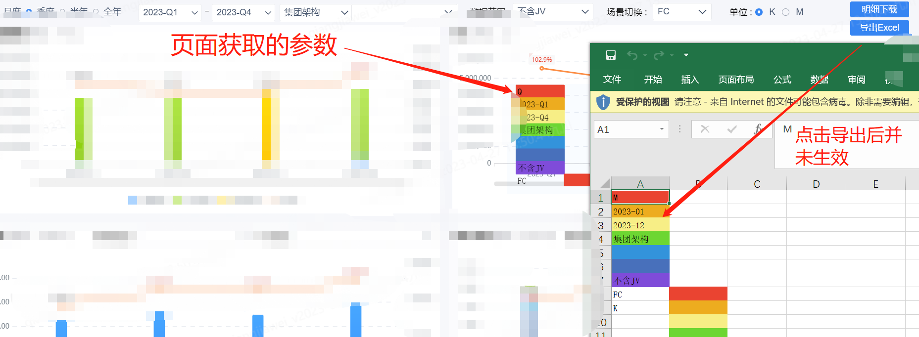

自定义按钮获取不到变动后的参数值。
场景在frm下
控件放置位置为body内,选择后会自动传参给body内所有报表块。
问题点是导出excel的自定义按钮,获取不到变动后的参数值。

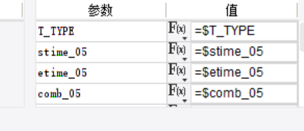

配置方法如下图,按钮点击事件
具体js如下

公式只能获取初始化的值。变动后就获取不到的
改成成js获取
var a=this.options.form.getWidgetByName("T_TYPE").getValue();
var b=this.options.form.getWidgetByName("stime_05").getValue();
//如果不行就改成这样:自己再增加
var a=_g().getWidgetByName("T_TYPE").getValue();
var b=_g().getWidgetByName("stime_05").getValue();
