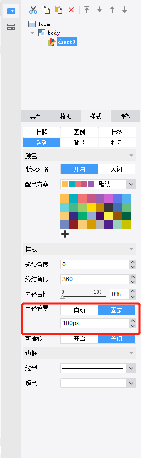

1、通过改变半径大小来调整饼图的大小,如上图

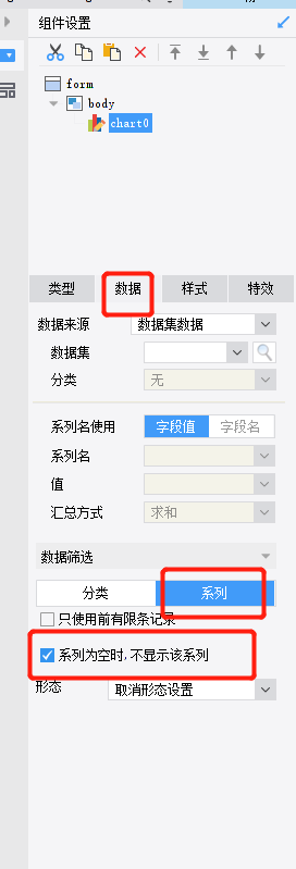

2、勾选“当系列为空时,不显示该系列”
  • LTC朝 LTC朝 回复 随心灵(提问者) 半径小了,不改变组件的大小,只是饼图变小,不就是你的需求吗
    2023-05-05 09:02
  • 随心灵 随心灵(提问者) 回复 LTC朝 谢谢你,我去整整看
    2023-05-05 09:09

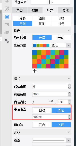

要么设置固定半径
