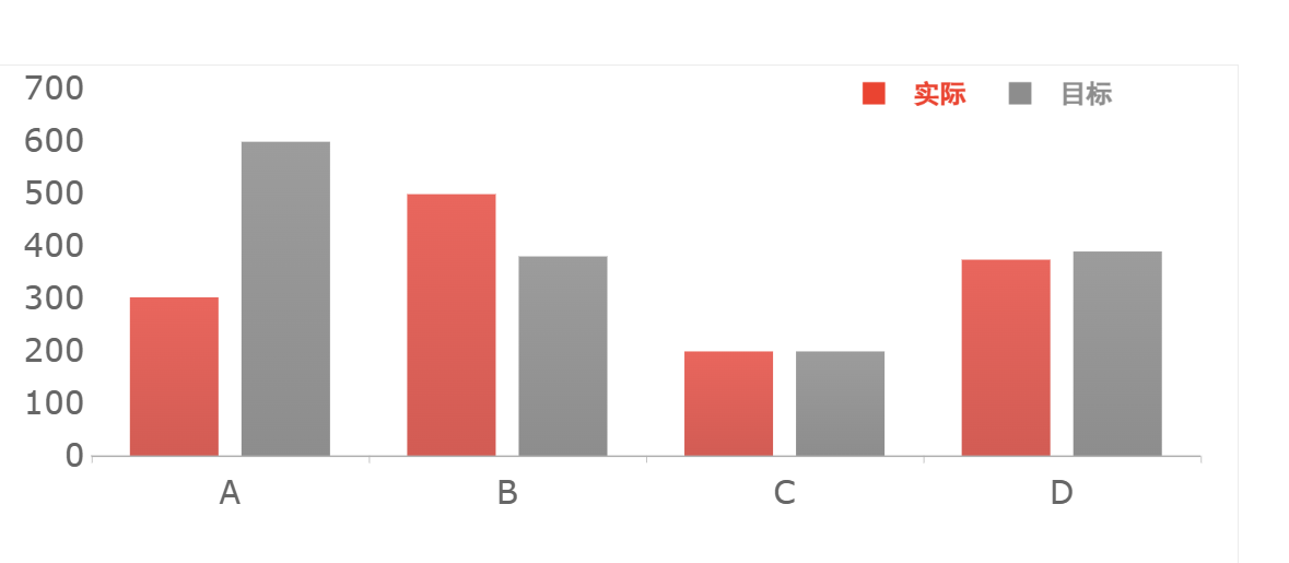

如何控制图例的位置,用自定义位置的话,会导致图例上下排列,能否使横排并且靠右上角呢?
下面这种柱状图、标签效果呢?假如用报表块是否能控制高度随着柱子高度变化?

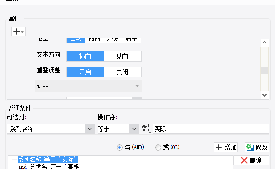

1、图例使用了折中方法,自定义位置x轴85%Y轴1%
2、标签使用了特效中的条件格式,基本实现。

内置的靠右达不到你这个效果。你可用报表块去模拟一个类似的图例。把报表放重叠放在它的左上角,决策报表用绝对布局

  • CD20160914 CD20160914 回复 yzm916755(提问者) 这个目前我只想到这样才可以,你图表块的大小是固定了,数据变化了,它的Y轴会自动变的,你的图表块比如只有400的高度,它会占满的,所以你另一个报表块图例只放在它的右上角就行了,与数据没有动态没有什么关系的!固定设置好系列的颜色就行了
