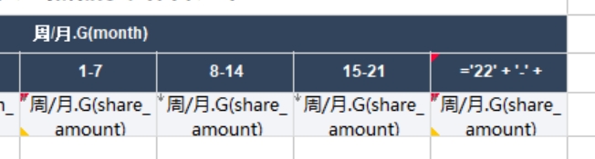

标题 日期按周分 想问下第四周最后一天怎么绑定日期呢(因为月末有28/30/31不同情况)
除了 拖出日期字段用RIGHT()绑定日期单元格 再将单元格隐藏 还有其他方式吗 (要求在报表呈现中不显示日期字段) img_v2_af5481a6-e39c-4cce-9fc7-e96f260776fg.jpg想实现的效果:img_v2_5a384cc4-772d-4a42-b0c1-8855d001af9g.jpg

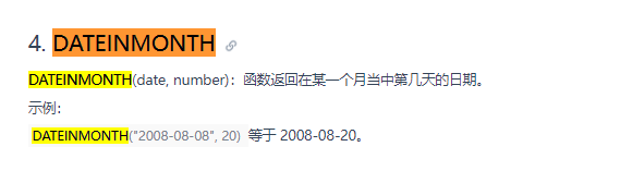

day(DATEINMONTH(today(),-1))
时间参数//年月日格式的
day(DATEINMONTH($时间参数,-1))
时间参数//年月格式的  2023-04这样的格式
day(DATEINMONTH(CONCATENATE($时间参数,"-01"),-1))
可以获取最后一天

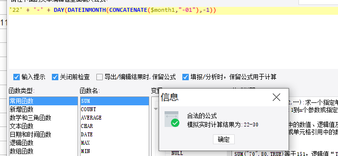

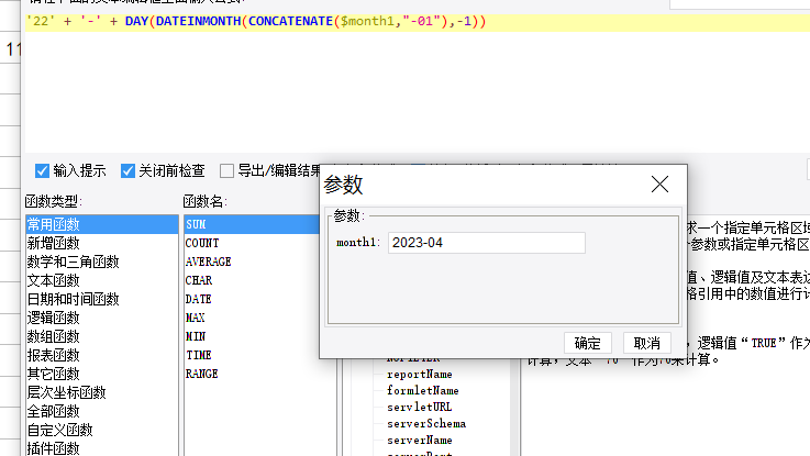

  • vsnlJpvW vsnlJpvW(提问者) 回复 CD20160914 非常感谢您的思路!不过还有一个问题,不知道为什么出来的结果都是22-31呢,是不是和我定义的参数有关呢,我的公式:\'22\' + \'-\' + DAY(DATEINMONTH(CONCATENATE($month1,\"-01\")-1)) 我定义参数的代码为:select * from (select *,substr(start_date,1,7)as month from dm_mibeier_erp_category)a where month>=\'${month1}\' and month<=\'${month2}\' 其中month1和month2分别为设置控件自定义起止月份
    2023-05-10 20:51
  • CD20160914 CD20160914 回复 vsnlJpvW(提问者) 哦,写错了,少了一个逗号。。
    2023-05-10 20:57
