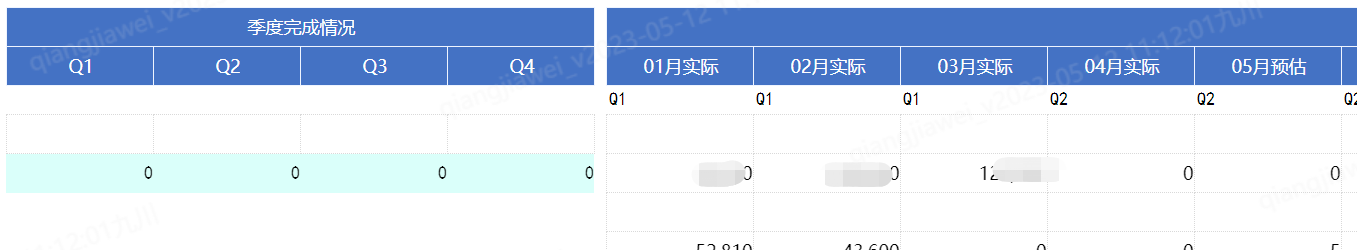

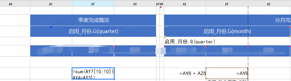

场景想通过后面的分月利用条件汇总,将季度数据汇总出来。(预估和实际并不是一列所以考虑用条件汇总)
条件汇总最后的过滤条件,不能使用单元格过了单元格么,过滤不生效

注意,层次坐标函数,只有第一次加载才生效,你条件汇总是晚于页面加载的
所以你的层次坐标是不生效的

  • snrtuemc snrtuemc 回复 h879(提问者) 就是层次函数的加载先后引起的,固定值是页面加载开始就有的,你的层次函数是加载后生成,和过滤的顺序前后不一样的,导致取不到数

  • snrtuemc snrtuemc 回复 h879(提问者) 你目前的情况不能用层次坐标公式
