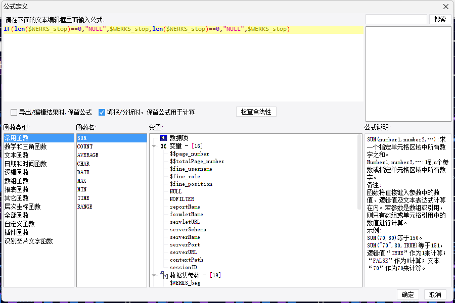

有什么办法在用户选择这个不选的时候,另外一个框的值是NULL,另外一种情况是用户选择工厂再去选择不选
因为第二个图的值是按照第一个图的值变动的,第一个图是什么值,第二图就是什么值,图3是图2的公式
FineReport 旧友 发布于 2023-5-12 14:48 (编辑于 2023-5-12 15:04)

参考控件选项联动-https://help.fanruan.com/finereport/doc-view-4474.html
你这个的话
直接
if(len($Werks_stop)=0,null,$Werks_stop)
  • 旧友 旧友(提问者) 有个问题,就是我选择其他工厂之后,再去选择不选就又是什么值都没有了
    2023-05-12 14:58
  • snrtuemc snrtuemc 回复 旧友(提问者) 你不是要前面一个不选,后面一个也不选吗?
    2023-05-12 15:00
  • 旧友 旧友(提问者) 回复 snrtuemc 但是会有一种情况呀,就是我先选择工厂之后,又去点击那个不选,这个值需要怎么传呢
    2023-05-12 15:01
  • snrtuemc snrtuemc 回复 旧友(提问者) 就是你第一个选不选,第二个又可以自己手工选其他,是吧,那就第二个设置数据字典,第一个选后不要动,直接改第二个就可以
    2023-05-12 15:03
  • 旧友 旧友(提问者) 回复 snrtuemc 第二个是按照第一个的值来变动的呢,第二个选择框你可以把他看成只负责传值给SQL语句
    2023-05-12 15:05

if(len($WERKS_stop)=0,"NULL",$WERKS_stop)
只要这一段就行了
    2023-05-12 14:59

AND A.WERKS = ifnull((CASE WHEN "+len(WERKS_stop)+" = 0 THEN NULL
ELSE '"+WERKS_stop+"' END),A.WERKS)
在数据库中使用ifnull替换函数,因为是hana数据库,如果是oracle就用nvl函数,用len做转值就行了
