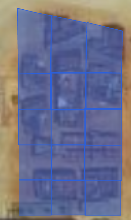

自定义地图,如何精准控制区域对齐,大小相同?
如题,纯靠手拖拉拽,总是不能对齐,大小不一致
正常矩形是正方形应该同样大小,手拉总是感觉不舒服

这个,区域需要你在兹定于图片上画区域
正常使用还是会有差役,试试把自定义图片尽量放大,然后画区域来减少误差
  • 用户8j8ZB1862332 用户8j8ZB1862332(提问者) 能不能提供什么工具能直接编辑大小、上下左右对齐
    2023-05-15 15:06
  • snrtuemc snrtuemc 回复 用户8j8ZB1862332(提问者) 用多边形工具,一点一点慢慢扣画。。。。
    2023-05-15 15:09

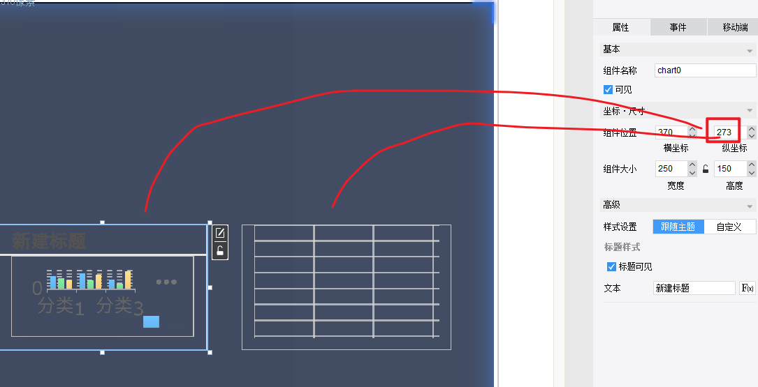

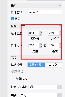

CD20160914Lv8专家互助
发布于2023-5-15 14:57(编辑于 2023-5-15 14:58)
类似这样就是X轴对齐了,设置一样的数字
