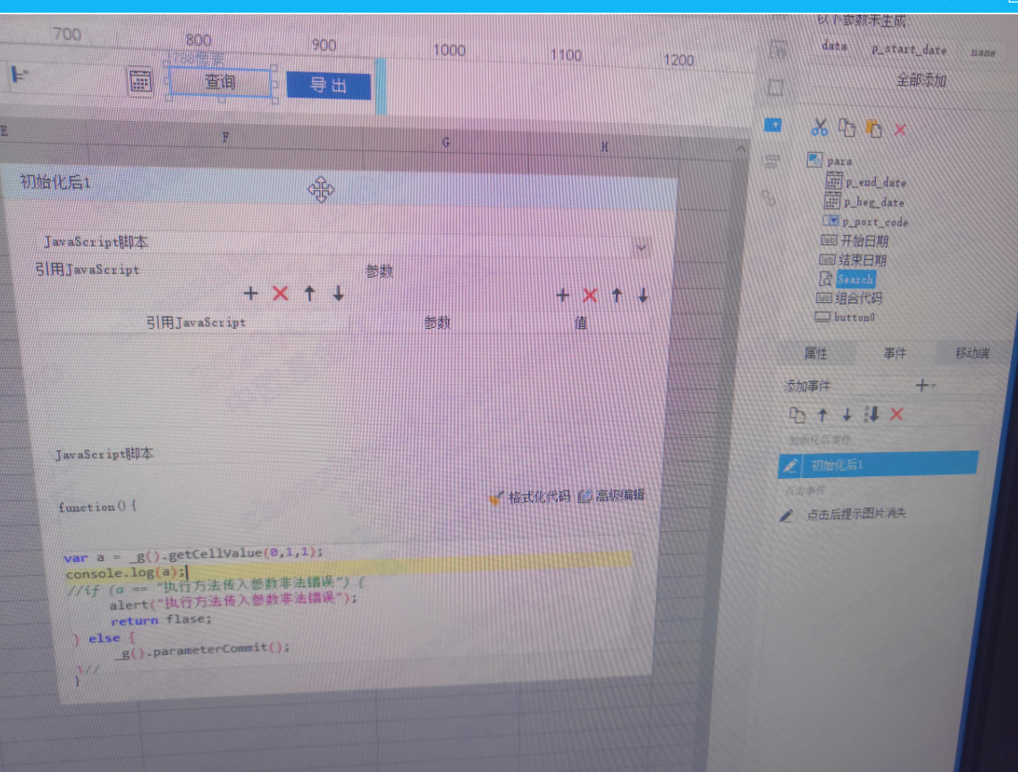

JS获取单元格值判断做弹窗,如果a的值为文字部分,就不执行,不是文字部分,正常执行。下面哪里错呢

只要这一个,同时写var a =_g().getCellValue(0,1,1)
  • yzmxYDx35608993 yzmxYDx35608993(提问者) 报了一个无法获取0
    2023-05-23 10:44
  • CD20160914 CD20160914 回复 yzmxYDx35608993(提问者) 你是用在哪里的?还有你log出来是什么,你看到有内容没有
    2023-05-23 10:45
  • yzmxYDx35608993 yzmxYDx35608993(提问者) 回复 CD20160914 获取单元格的值,写在查询哪里的初始化事件哪里,0报错唉,好像打印不出值
    2023-05-23 10:50
  • CD20160914 CD20160914 回复 yzmxYDx35608993(提问者) 你初始化?你写在参数面板上面?还是哪里,你要加延时,你截图出来,我看你的应用,截图大方点,不要怕论坛放不下你的大图
    2023-05-23 10:52
  • yzmxYDx35608993 yzmxYDx35608993(提问者) 普通报表,不是填报的
    2023-05-23 10:52

这就是获取单元格的值  _g().getCellValue(0,0,0)    这个也行 _g().getCellValue("A1",null)
单元格接口
https://help.fanruan.com/finereport10.0/doc-view-4008.html
把模板传上来吧
