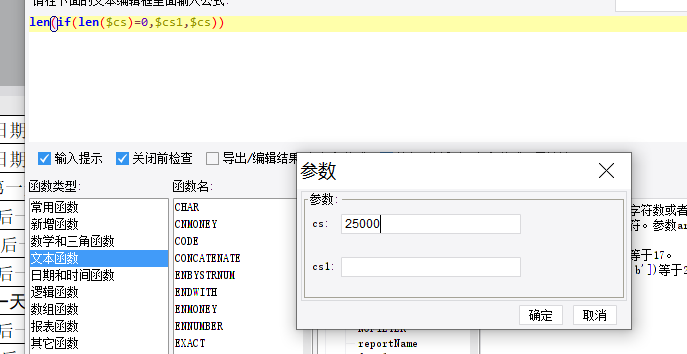

为什么取不到参数的长度?
参数的长度应该是6,为什么显示长度为1,我直接取len($dept)也还是1

公式没有问题,你是不是还用了什么显示值,或者条件属性新值呢?它的真实值是多少,你检查一下
  • 用户P6K2W9322 用户P6K2W9322(提问者) 我模拟计算也是正确的,但是预览就是1
    2023-05-24 10:55
  • CD20160914 CD20160914 回复 用户P6K2W9322(提问者) 你在单元格的后面写上len(c2)去测试看,你得到的值
    2023-05-24 10:57
  • 用户P6K2W9322 用户P6K2W9322(提问者) 回复 CD20160914 我直接取len($dept)也还是1
    2023-05-24 11:13
  • CD20160914 CD20160914 回复 用户P6K2W9322(提问者) 你把$dept这个录入一个文本,不要数字呢?或者你录一个123测试看
    2023-05-24 11:14
  • CD20160914 CD20160914 回复 用户P6K2W9322(提问者) 你的参数设置的类型是不是数组??你看一下。
    2023-05-24 11:18

if(len($dept2)==0,len($dept),len($dept2))
if(len(replace($dept2," ",""))==0,len($dept),len(replace($dept2," ","")))
发布于2023-5-24 10:50
改成
if(len(B2)==0,B1,B2)
