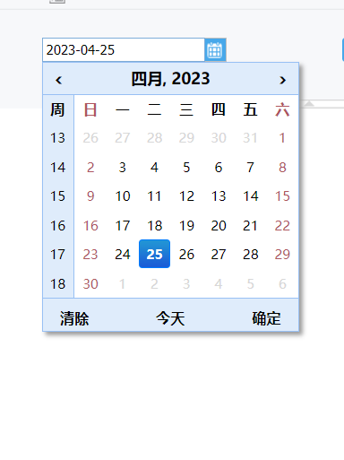

问个时间控件问题,默认时间为空,输入参数自动查询,现在我在选时间的时候,就触发了查询,怎么避免啊

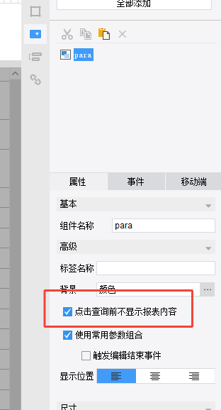

你是决策报表吗?控件放在body里面的?如果是普通报表。这里勾上
  • yzmxYDx35608993 yzmxYDx35608993(提问者) 不行啊,我这是写了个JS,自动提交了参数,不用点击查询,现在我只要选时间,就会先出现一个时间触发了我这个参数提交
    2023-05-25 16:33
  • CD20160914 CD20160914 回复 yzmxYDx35608993(提问者) 那你不要写js呀。。。我不太清楚你的具体应用。。
    2023-05-25 16:34
  • CD20160914 CD20160914 回复 yzmxYDx35608993(提问者) 你截图出来。你是用在哪里的,js是如何写的。最后要如何
    2023-05-25 16:34
  • yzmxYDx35608993 yzmxYDx35608993(提问者) 回复 CD20160914 _g().parameterCommit();这个
    2023-05-25 16:40
  • yzmxYDx35608993 yzmxYDx35608993(提问者) 回复 CD20160914 就是帆软的日期控件在选时间切换到三月份的时候会带进去一个值
    2023-05-25 16:41
