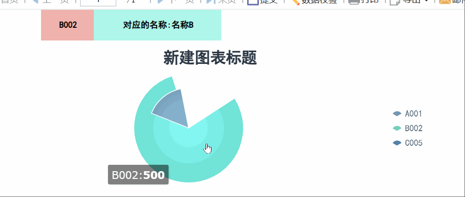

可以让图表的系列名的实际值和在浏览器预览时的显示值不一样吗?
因为现在的设置,点击饼图的一个扇区,右边的图会跟着变动,用的值是编号。
图表上系列和提示也显示的都是编号
有没有办法让图表联动依旧凭编号,但显示的是NAME?

那你直接转换一下,把编码传入后。转换成名称了。你现在是如何设置的。

  • Juint Juint(提问者) 饼图里交互属性取的参数$type,给的值是饼图的系列名。然后右边图的数据集里用参数type加的过滤条件。现在就是系列名给的是code,想换成name,但又希望过滤的时候最好还是用code过滤

  • CD20160914 CD20160914 回复 Juint(提问者) 你写公式自己转换一下为名称了。或者你上文件。内置数据集发上来。我帮你转一下。

  • CD20160914 CD20160914 回复 Juint(提问者) 说清楚你最终要的结果

  • CD20160914 CD20160914 回复 Juint(提问者) 我写在单元格里面了。你自己参考着改成你要的。。上面传了文件

  • Juint Juint(提问者) 回复 CD20160914 用公式转好了 谢了
