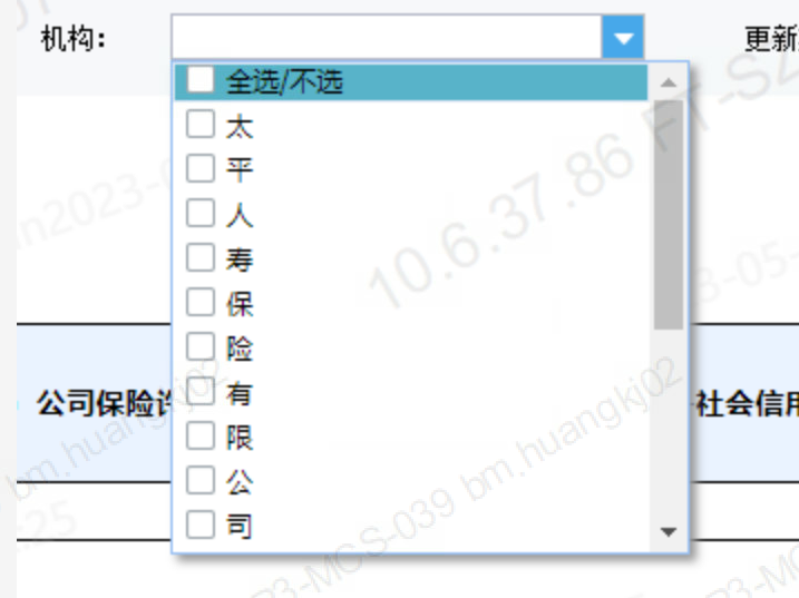

原值是多个机构拼接在一起的,怎么转换成多行复选查询?

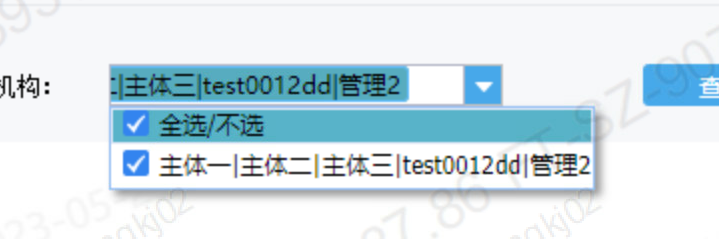

1685352776060(1).png微信图片111.png原值是多个机构拼接在一起:主体一|主体二|主体三|test0012dd|管理2
希望转换为下拉框为一个机构一个机构单个复选查询

SPLIT("A|B","\\|")

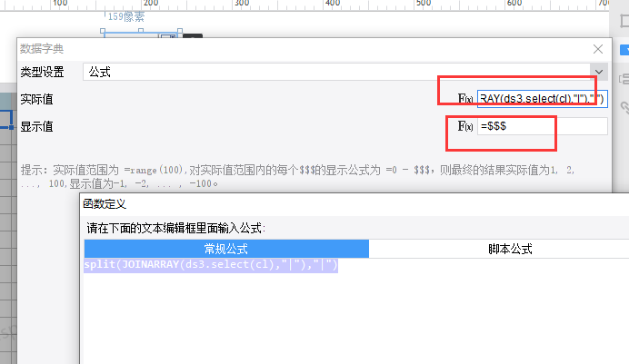

发布于2023-5-29 17:13(编辑于 2023-5-29 17:26)
直接用公式转换
数据集
下拉框设置
split(JOINARRAY(ds3.select(cl),"|"),"|")
效果
  • 嘿嘿嘿嘿嘿嘿 嘿嘿嘿嘿嘿嘿(提问者) 这里红框也要设置成\',\'?
    2023-05-29 17:26
  • snrtuemc snrtuemc 回复 嘿嘿嘿嘿嘿嘿(提问者) 你要转换,换了个方式,直接设置了,看修改答案
    2023-05-29 17:28
  • 嘿嘿嘿嘿嘿嘿 嘿嘿嘿嘿嘿嘿(提问者) 回复 snrtuemc 你看图,这样不是,一个|前为一个值,不是拆成一个字一个字嘿
    2023-05-29 17:34

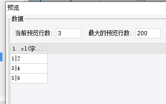

年年plusLv5中级互助
发布于2023-5-29 17:19
先用sql处理好数据,例如orical 中select regexp_substr('1|2|3|4|5', '[^|]+', 1, level)from dualconnect by level <= regexp_count('1|2|3|4|5', '[^|]+')   拆成多行后就和其他的下拉复选框一样的用法了
