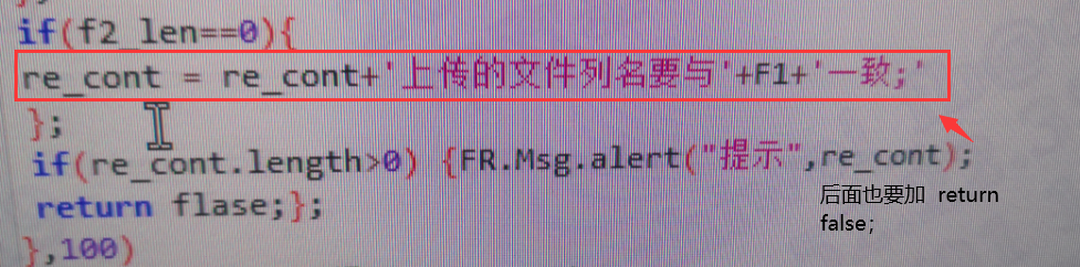

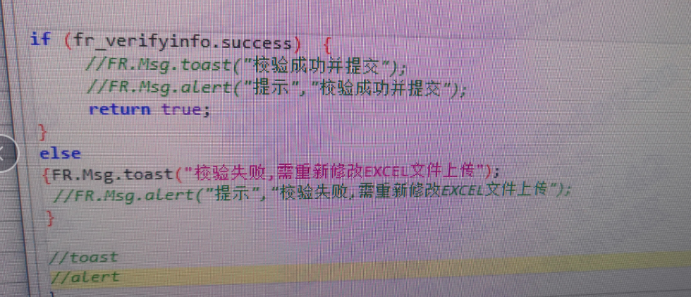

写了一个校验前事件,用的按钮提交,按钮作用是校验并提交,现在检验出了不匹配的列,但是还是会提交

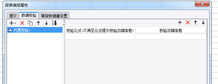

必须把校验公式写在这里
内置校验
JS实现填报校验后返回错误信息

  • yzmxYDx35608993 yzmxYDx35608993(提问者) 试了下不行,没能阻止提交入库
    2023-06-01 13:43
  • snrtuemc snrtuemc 回复 yzmxYDx35608993(提问者) 好像上面也有if判断,你的整个js语句怎么样的?
    2023-06-01 13:44
  • yzmxYDx35608993 yzmxYDx35608993(提问者) 回复 snrtuemc 大概这个样子,就最下面改成图片里面哪种 var A1 = _g().getCellValue(\"A1\", null);//获取A1的值 即帆软模板标题 var A2 = _g().getCellValue(\"A2\", null);//获取A2的值 var a2_len = A2.length;// Excel导入之后的单元格内容 var B1 = _g().getCellValue(\"B1\", null); var B2 = _g().getCellValue(\"B2\", null); var b2_len = B2.length; var C1 = _g().getCellValue(\"C1\", null); var C2 = _g().getCellValue(\"C2\", null); var c2_len = C2.length; var D1 = _g().getCellValue(\"D1\", null); var D2 = _g().getCellValue(\"D2\", null); var d2_len = D2.length; var E1 = _g().getCellValue(\"E1\", null); var E2 = _g().getCellValue(\"E2\", null); var e2_len = E2.length; var F1 = _g().getCellValue(\"F1\", null); var F2 = _g().getCellValue(\"F2\", null); var f2_len = F2.length; var re_cont=\'\'; //初始化弹窗信息 if(a2_len==0){//如果a2单元格为空,则将对应列标题加入弹窗信息 re_cont = re_cont+\'模板列:\'+A1+\'与Excel文件中不符;\' }; if(b2_len==0){ re_cont = re_cont+\'模板列:\'+B1+\'与Excel文件中不符;\' }; if(c2_len==0){ re_cont = re_cont+\'模板列:\'+C1+\'与Excel文件中不符;\' }; if(d2_len==0){ re_cont = re_cont+\'模板列:\'+D1+\'与Excel文件中不符;\' }; if(e2_len==0){ re_cont = re_cont+\'模板列:\'+E1+\'与Excel文件中不符;\' }; if(f2_len==0){ re_cont = re_cont+\'模板列:\'+F1+\'与Excel文件中不符;\' }; alert(re_cont);
    2023-06-01 13:51
  • snrtuemc snrtuemc 回复 yzmxYDx35608993(提问者) 你每个有提示的if判断中,都要加 return false;
    2023-06-01 13:53
  • yzmxYDx35608993 yzmxYDx35608993(提问者) 回复 snrtuemc 可是我加了后,这个弹窗提示都没了,我更新图片你看下
    2023-06-01 13:57
