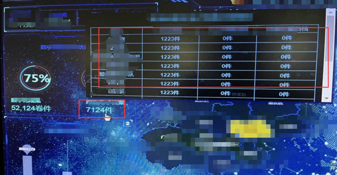

像这种鼠标悬停就弹出一个图表的咋设置的,没找到这个悬停事件
FineReport 吉吉煲 发布于 2023-6-1 15:35

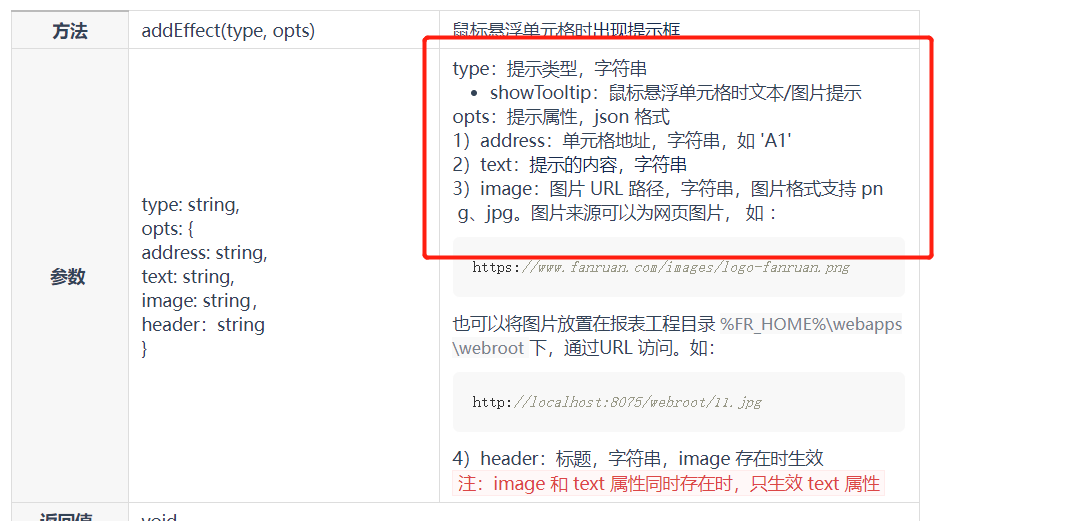

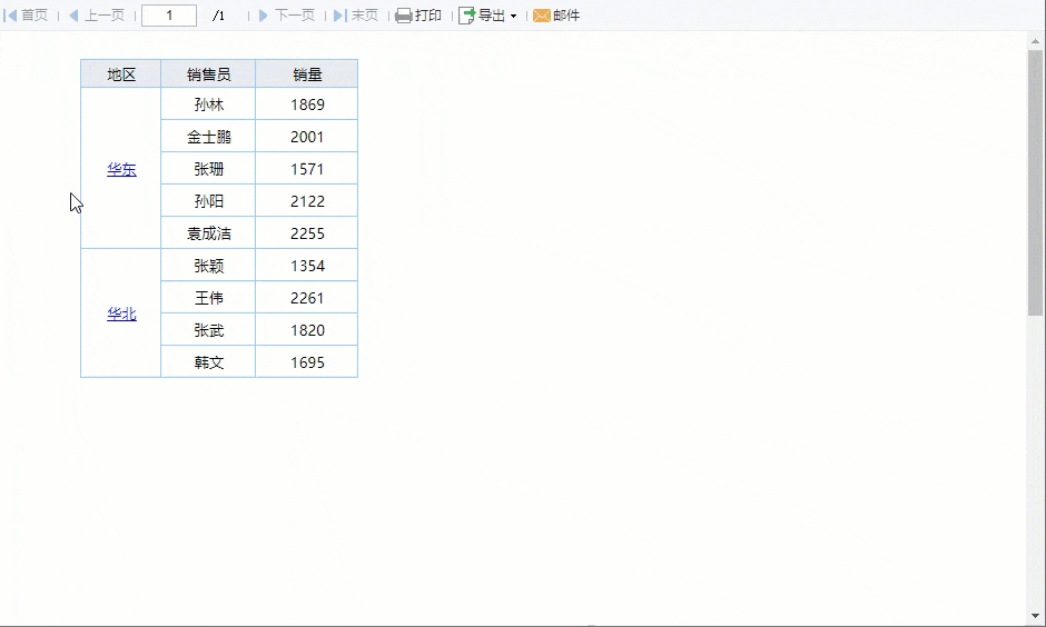

https://help.fanruan.com/finereport/doc-view-4306.html
image.png试一下,不知道能不能满足你说的
