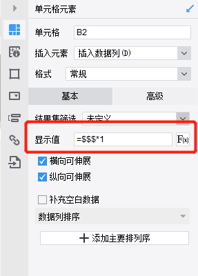

sql处理 数据集字段乘以1.0,  或者这里*1
  • Will Will(提问者) 不对的哦
    2023-06-09 14:22
  • 年年plus 年年plus 回复 Will(提问者) 乘以1?
    2023-06-09 14:25
  • Will Will(提问者) 回复 年年plus 乘以1是不行的 mysql
    2023-06-09 14:49
  • 年年plus 年年plus 回复 Will(提问者) 看修改回答 帆软界面高级里面修改
    2023-06-09 15:05
  • Will Will(提问者) 回复 年年plus 看到了可以解决。但如果开启了行式引擎就不行了
    2023-06-12 14:33

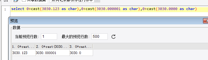

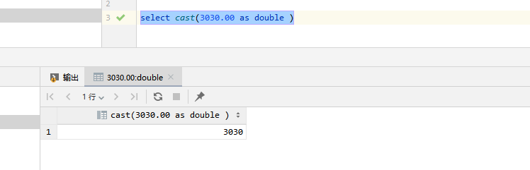

select cast(3030.000 as double)
  • Will Will(提问者) 得到的是3030.0 哦
    2023-06-09 14:48
