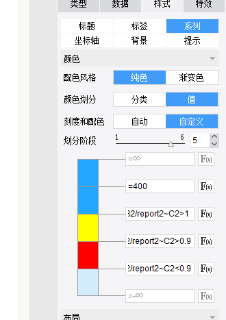

如图所示:
想根据其他报表快两个单元格的值计算来定义此控件颜色,report2~B2/report2~C2<0.9 红色
0.9<report2~B2/report2~C2<1 黄色
report2~B2/report2~C2>=1 蓝色
公式应该怎么写

其他两个没问题
改成
and(0.9<report2~B2/report2~C2,report2~B2/report2~C2<1)
  • Vessel1213 Vessel1213(提问者) 我怎么设置都是黄色不知道为什么,压缩文件在上面能帮忙看一下吗
    2023-06-12 14:41
  • snrtuemc snrtuemc 回复 Vessel1213(提问者) 这个立即错了,你这个设置公式,判读出来结果是true和false,这边需要的是数值,按你的需求是没法满足的 ,这边设置只是根据你计算你的百分比,在哪个区间,就显示哪个颜色,不能根据单元格的结果显示不同颜色。。。
    2023-06-12 14:48
  • Vessel1213 Vessel1213(提问者) 回复 snrtuemc 只能是根据此控件的百分比区间来判定颜色是这个意思吗
    2023-06-12 14:49

建议可以把计算公式放在某个单元格内,然后设置颜色的时候直接引用对应的单元格
    2023-06-12 14:41

公式单独设置单元格就可以满足了
