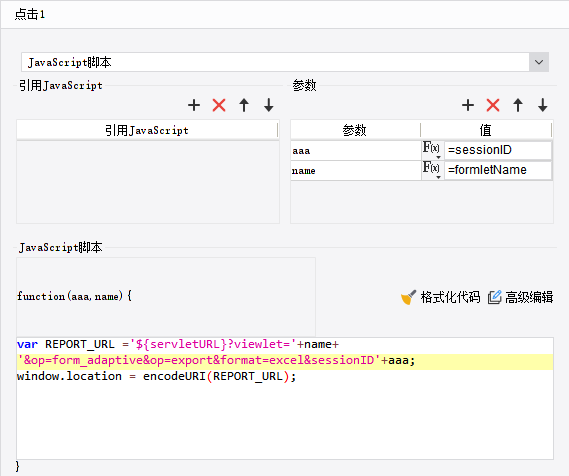

因为你REPORT_URL值已经转码了,然后又用encodeURI转了一次码,所以找不到模板,要么把encodeURI去掉,要么REPORT_URL值直接写模板路径,不要转码

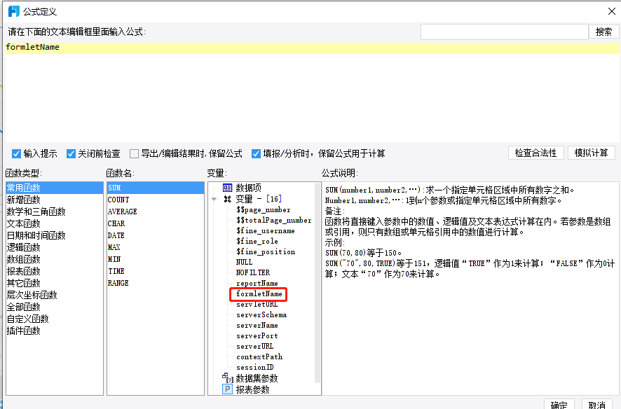

用参数获取当前模板路径
var REPORT_URL ='${servletURL}?viewlet='+name+'&op=form_adaptive&op=export&format=excel&sessionID='+aaa;
window.location = encodeURI(REPORT_URL);
  • yzm8kreH8251801 yzm8kreH8251801(提问者) var REPORT_URL =\\\'${servletURL}?viewlet=02/性能分析看板.frm&op=form_adaptive&op=export&format=excel&sessionID=\\\' + aaa; window.location = encodeURI(REPORT_URL); 是要改成这样吗?02/性能分析看板.frm。为什么还是无法实现按钮控件下载的功能?
    2023-06-13 10:55
  • Ymeng Ymeng 回复 yzm8kreH8251801(提问者) 可能是你路径没写对,还有个方法,用参数获取模板路径,看上面的修改回复
    2023-06-13 11:07
  • yzm8kreH8251801 yzm8kreH8251801(提问者) 回复 Ymeng 可以的,谢谢
