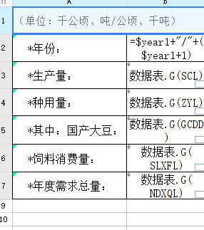

帆软报表启动时候报错,显示数据库连接失败,最后找到原因,左上角有绿色的倒三角就报错,谁能看一下是什么

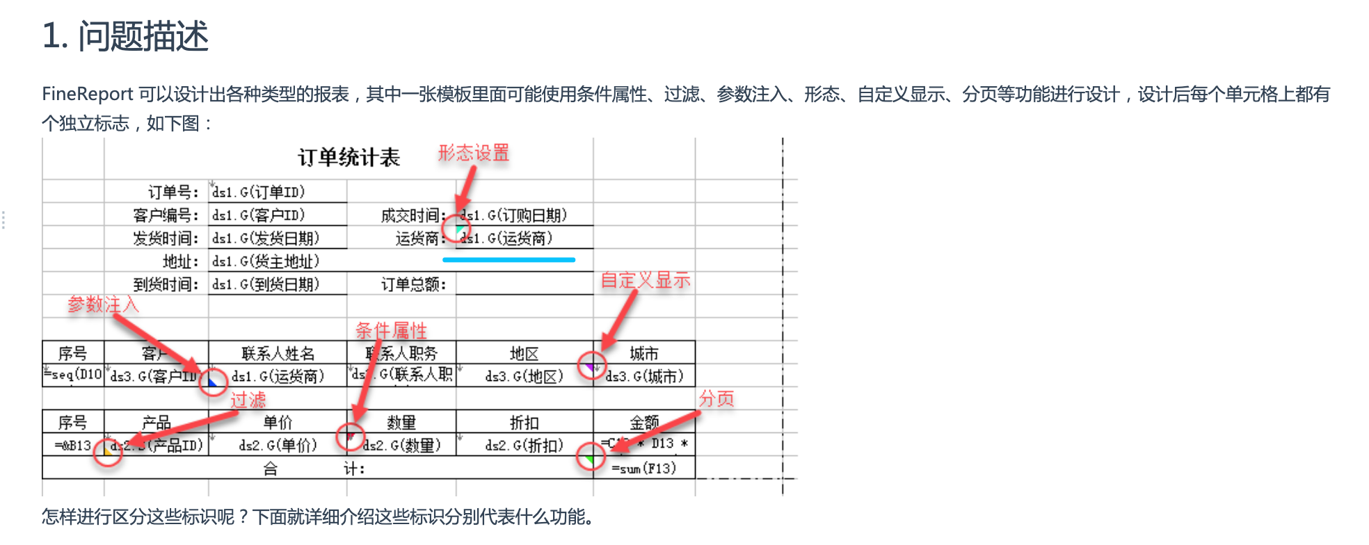

楼主:"绿色三角"说明此单元格做了形态转换,可能是形态转换过程中用到了某个数据集,刚巧对应数据集连接池异常,导致数据集报错,根据日志去处理吧!
单元格标识说明-https://help.finereport.com/doc-view-231.html

  • lin1314 lin1314(提问者) 不是数据库的问题,我把图片左上角的全部绿色清除掉,就不报错了
    2019-09-22 17:00
  • lin1314 lin1314(提问者) 我就算不连接数据库,新建一个模板,只放几个汉字也是报错的,现在不知道这个绿色是什么
    2019-09-22 17:02

你这个估计是设置了数据字典,估计数据字典用的是服务器数据集。在形态里面看看
