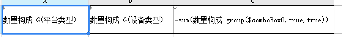

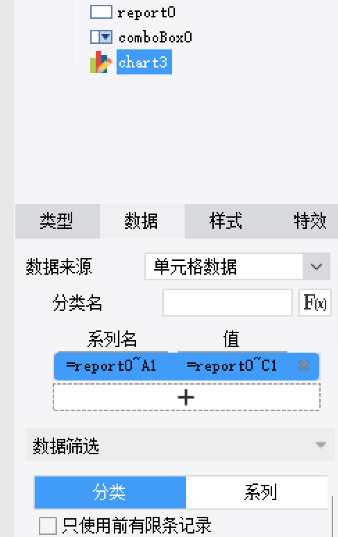

帮看下:动态更改系列值不显示?
如上图:通过选择列表,让饼图显示:数量/价格
设置如下:
饼图的数据:
为什么不显示?求助一下

楼主:参考文档,对比下设置问题!
动态显示图表系列或分类轴-https://help.finereport.com/doc-view-922.html
  • pengwei0417 pengwei0417(提问者) 就是参考这篇,只不过我设置的动态列是求和列
    2019-09-22 18:51
  • pengwei0417 pengwei0417(提问者) 添加一个按钮事件,使用_g().parameterCommit();更新一下就出来了,但这样不行呀,有没有好办法?
    2019-09-22 19:02
  • zsh331 zsh331 回复 pengwei0417(提问者) 在控件上加一个编辑后事件,脚本就用这个... _g().parameterCommit();
    2019-09-22 19:07
  • pengwei0417 pengwei0417(提问者) 回复 zsh331 不好用
    2019-09-22 19:14
