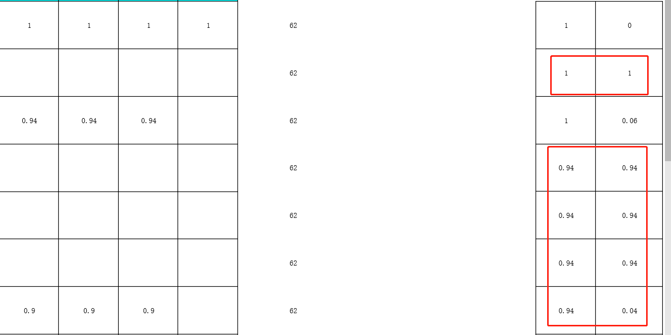

希望空值行不参与计算,怎么加过滤条件

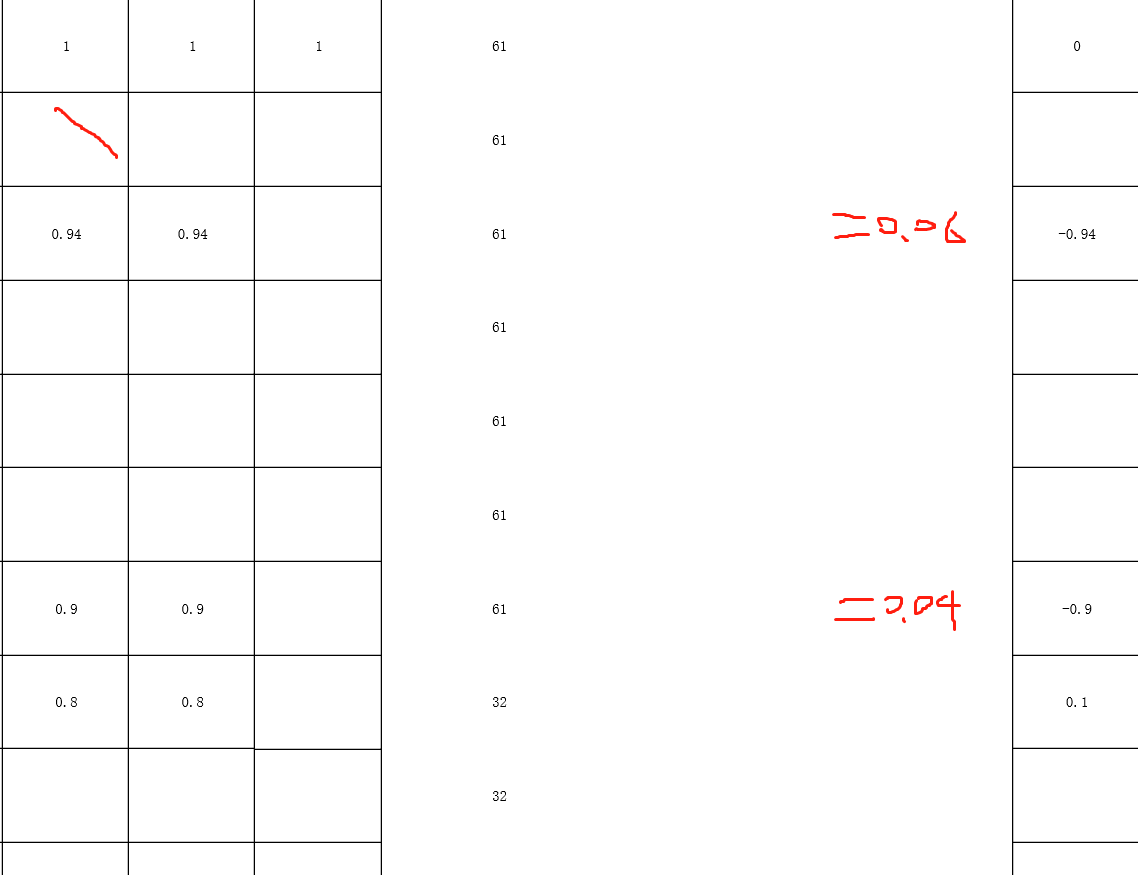

  • shiroko shiroko 回复 Childe(提问者) 你这个没截标号看不清逻辑。。你应该只需要计算中的那几个格子不为空,假如全部是需要的话。 IF(AND(LEN(G2),LEN(H2),G2[A2:-1]),IF(&A2 < 2, G2-H2, G2[A2:-1]-H2),\"\")
    2019-09-23 14:04
  • Childe Childe(提问者) 回复 shiroko 已上传模板麻烦看下
    2019-09-23 14:06
  • shiroko shiroko 回复 Childe(提问者) 看懂了。。你想要的是上一个不为空的值, 最简单的方法,在前面增加一列,比如是O列(之后可以隐藏),这一列的公式=IF(&A2<2,G2,IF(LEN(G2[A2:-1])>0,G2[A2:-1],O2[A2:-1])) 然后你需要的结果就是=O2-H2
    2019-09-23 14:57
