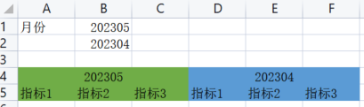

根据月份筛选器,多选多个月份时横向扩展出来的标题头如何显示不同的颜色

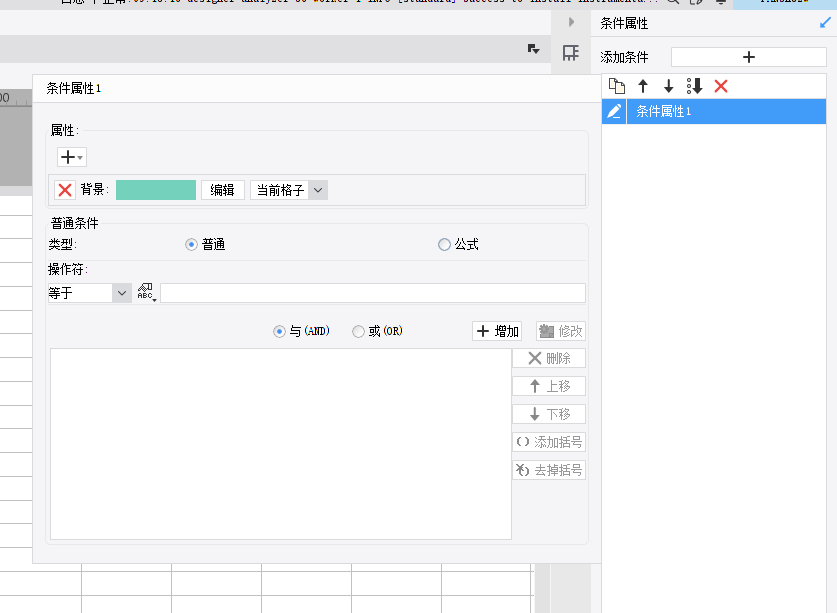

image.png条件属性一个个的加  当$$$=202304时背景颜色一加,当$$$=202305时背景颜色一加
按照月份显示的话就把当前值截取一下 $$$,right($$$,2)=04设置一个颜色,right($$$,2)=05设置一个颜色

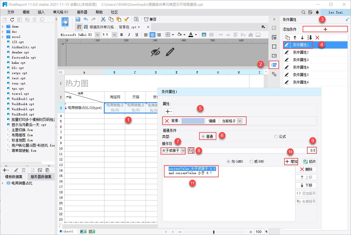

条件属性设置背景即可的
参考文档,有详细的设置步骤
根据条件显示不同背景色- FineReport帮助文档 - 全面的报表使用教程和学习资料  https://help.fanruan.com/finereport/doc-view-2397.html

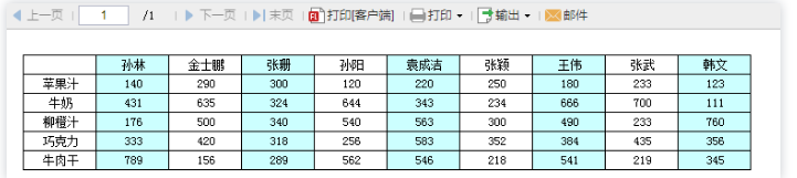

如果只是单纯的需要背景色区分,可以使用分组隔列换色
可参照--https://help.fanruan.com/finereport/doc-view-952.html#9c9d4f0550f488f6
