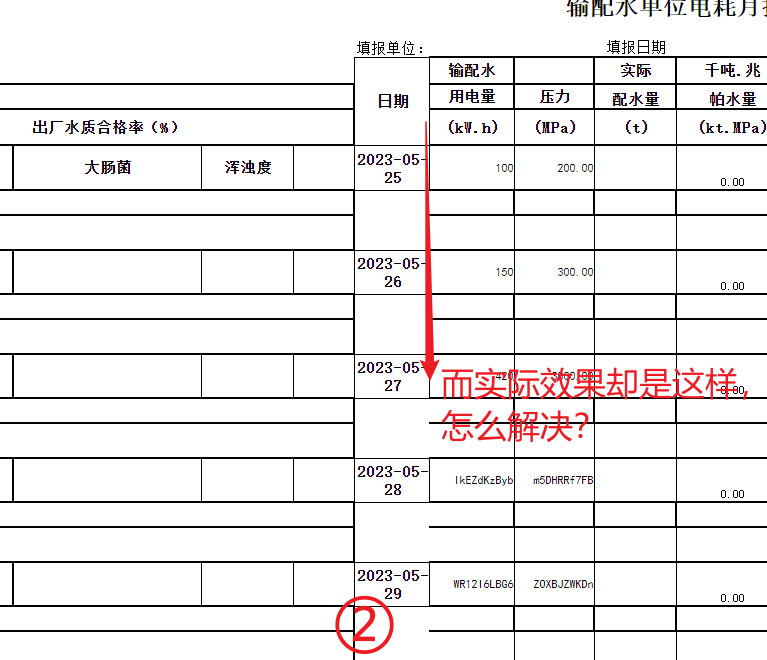

如图所示,不影响右边表格的行宽情况下,怎么往下增加日期列(补充:真实要求做出来的表格,如最大一张图)

把最后一张表格,分成sheet页来做
发布于2023-6-25 11:07
这个普通报表不行
要么决策报表,要么聚合报表
  • yzm105200 yzm105200(提问者) 您好,我是帆软小白,那么我上面普通报表大部分要求都实现的情况下,要换成您说的决策报表或者聚合报表的话,需要重新开始么?
    2023-06-25 11:10
  • snrtuemc snrtuemc 回复 yzm105200(提问者) 普通cpt报表,在右边扩展,左边肯定影响,换决策报表或者聚合报表需要重新开发的。。。
    2023-06-25 11:13
  • yzm105200 yzm105200(提问者) 回复 snrtuemc 那我要实现的表格超级大一张,除了重新开发没有别的方法吗?(实在不想重新再做一遍)
    2023-06-25 11:15
  • snrtuemc snrtuemc 回复 yzm105200(提问者) 目前要实现你的需要求,估计需要重新开发,单个cpt,扩展肯定受影响,折中办法,把你最右边的表格放到下面,这样纵向扩展不影响你左边的
    2023-06-25 11:17

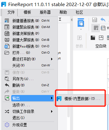

看着像父格设置的不对,你可以发内置文件上来,
  • yzm105200 yzm105200(提问者) 您好,内置文件是个啥?0.0
    2023-06-25 11:11
  • 年年plus 年年plus 回复 yzm105200(提问者) 查看修改回答, 估计你这需要改到决策模板里去实现,使用网页框控件 https://help.fanruan.com/finereport/doc-view-3491.html?source=4
    2023-06-25 11:23
  • yzm105200 yzm105200(提问者) 回复 年年plus 内置文件已经上传,您有空看一下
    2023-06-25 13:07

用决策报表或者聚合报表,分两块来做

首先用普通报表的话,日期部分是受对应左边单元格的扩展影响的,所以需要用聚合报表或决策报表以日期做分割,分成两个报表块,可以复制内容过去,这样用日期为第二个报表块的最左父格,就不会受前面的影响,或者将日期及后面部分做成子报表的样式

聚合报表 分两个报表块开发

看你的模板,一张普通cpt报表没办法达到你要的效果的。需要聚合报表或决策报表,但决策报表做填报表不友好。但是如果没有业务要求必须放在一起填报,你这几张报表其实可以分开填报的。做一张主表,超链到分表分别填报。最后可以做一个单独的展现表放在一起。
