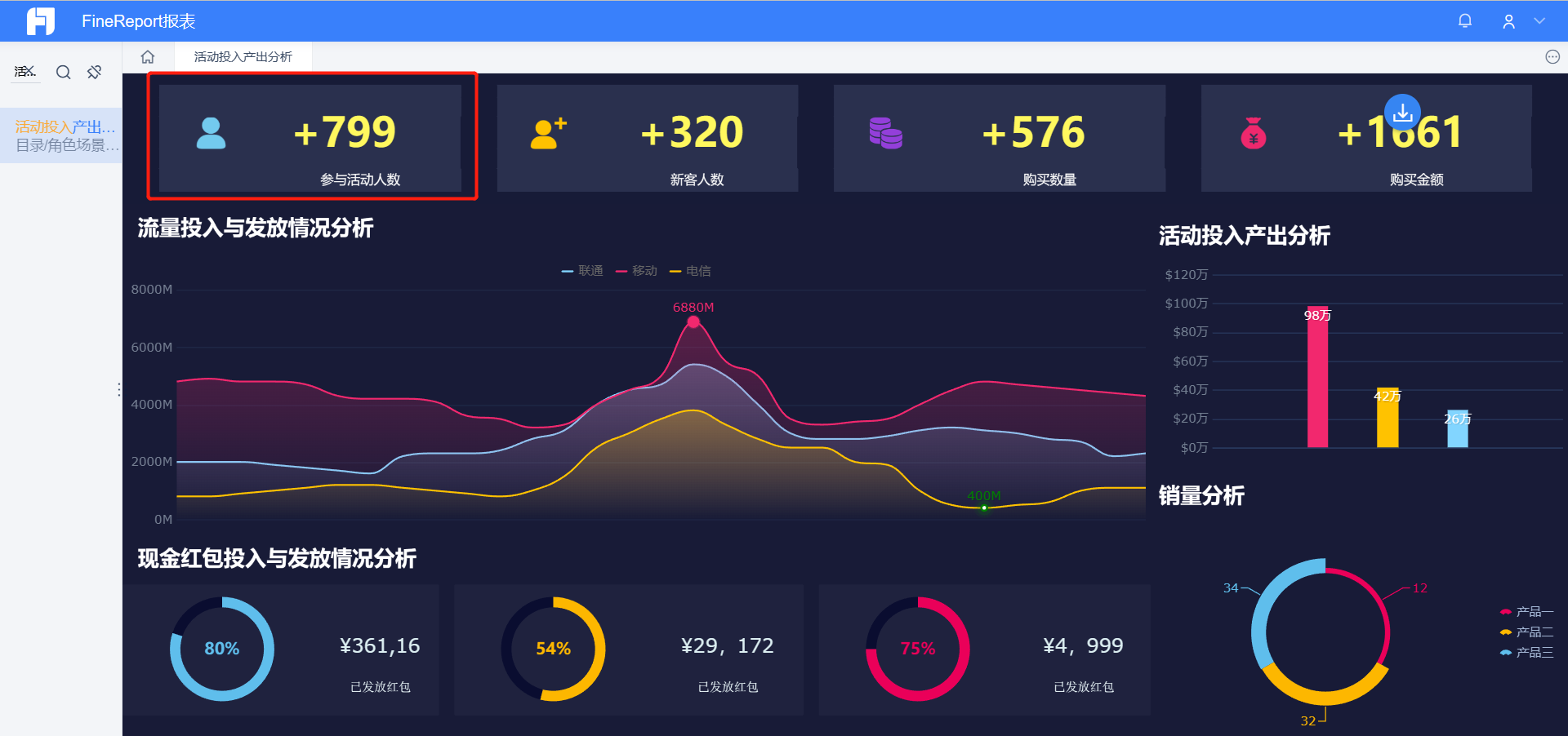

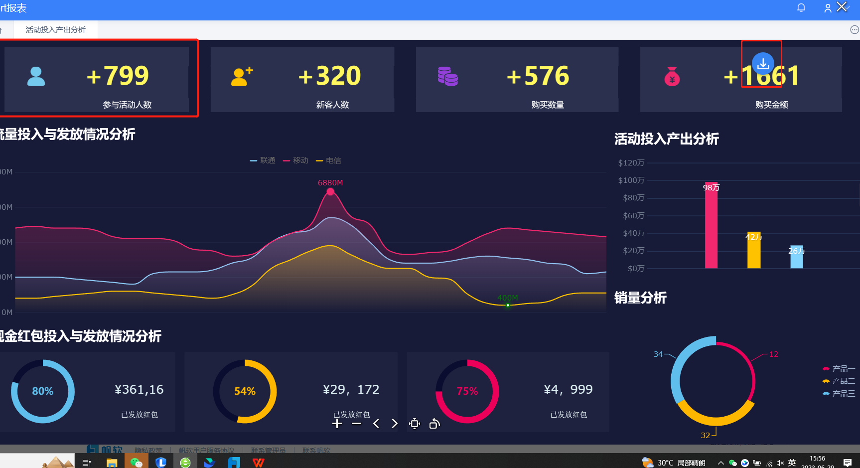

帆软demo库里《活动投入产出分析》是怎么做的

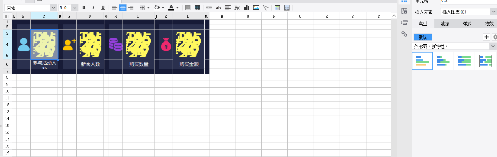

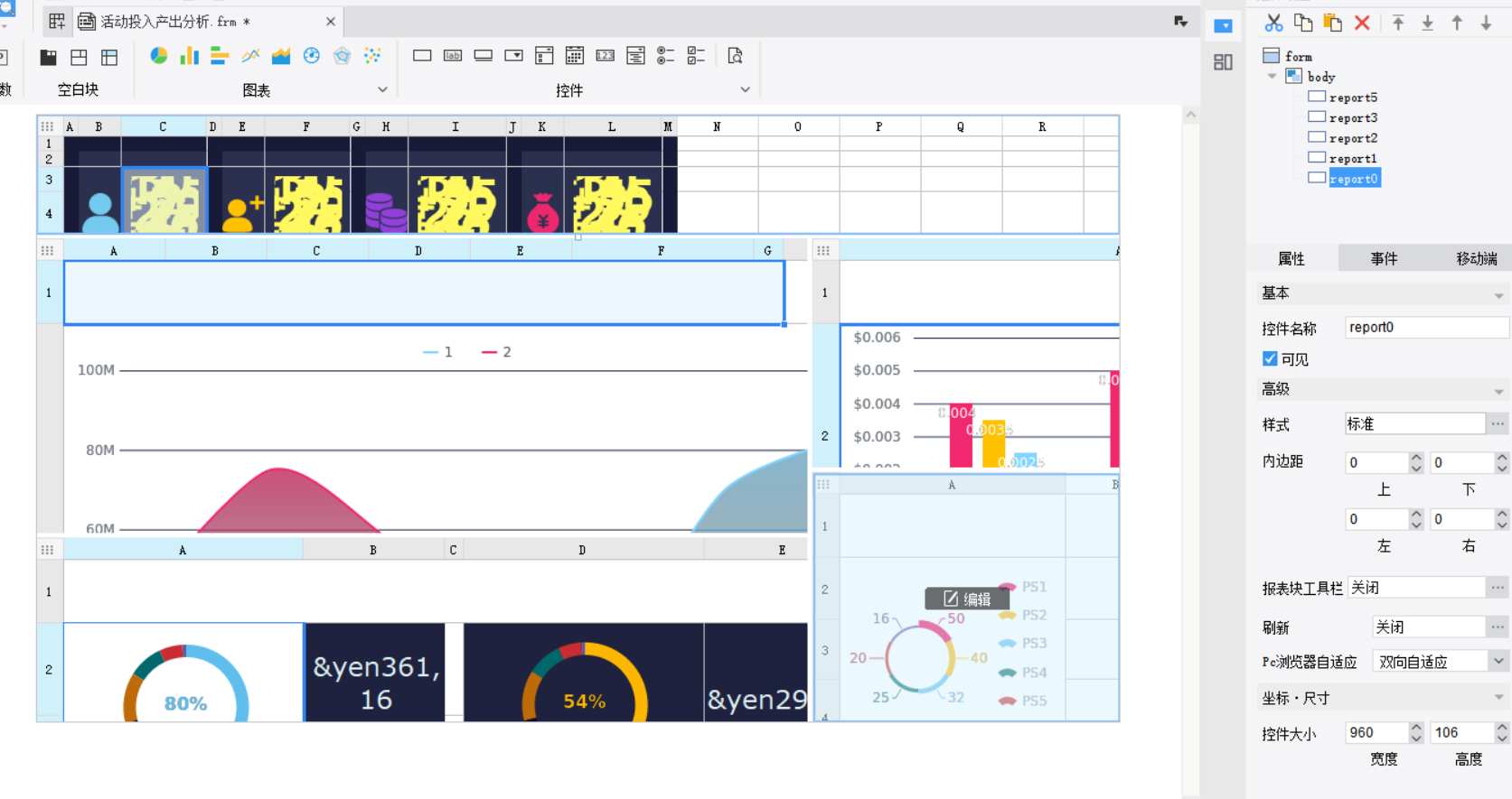

我下载了模板,看到那个数字是用条形图实现的,但是我看不出来这个是怎么做出来的
只有这几个报表块,我应该没看错

那个是用报表块做的吧,红框的那个
  • 深巷 深巷(提问者) 你看我更新了问题,我看着是条形图呢
    2023-06-29 16:00
  • runner runner 回复 深巷(提问者) 还 真是你看,条形图设置背景颜色为透明了,只显示了标签
    2023-06-29 16:01

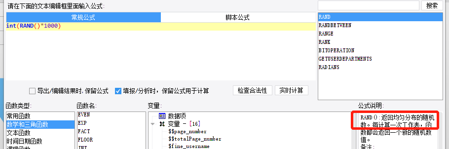

  • 深巷 深巷(提问者) SELECT ${int(RAND()*1000)} as result1,${int(RAND()*500)} as result2,${int(RAND()*800)} as result3,${int(RAND()*4000)} as result4,他这个是什么意思,我看值是一直变化的
    2023-06-29 16:03
  • runner runner 回复 深巷(提问者) 就是取了个随机数 整数 rand()
    2023-06-29 16:19
  • 深巷 深巷(提问者) 回复 runner 好的

发布于2023-6-29 15:56
你看错了吧,这个是报表块里面的吧
  • 深巷 深巷(提问者) 你看我更新的问题,好像就是条形图,我设计器还重启了一下,打开还是条形图
    2023-06-29 16:00
