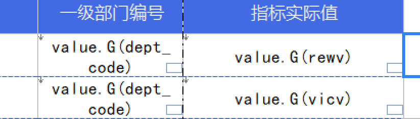

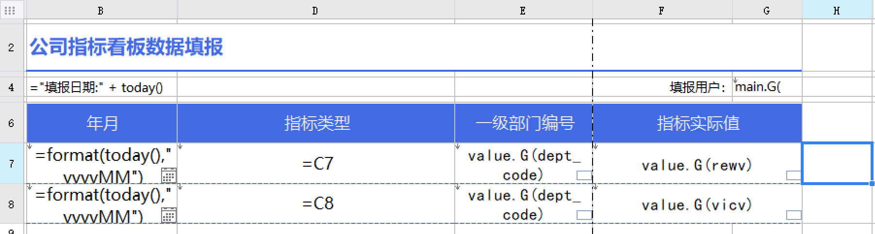

插入行填报提交报错,设计器单元格放置如图
其中D7,D8取自的C7,C8是直接写死的两个不同类型
在H7和H8分别放置两个插入行

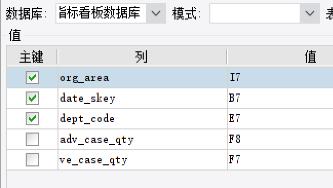

F7对应写入目标表的ve_case_qty字段,F8对应写入目标表的adv_case_qty字段

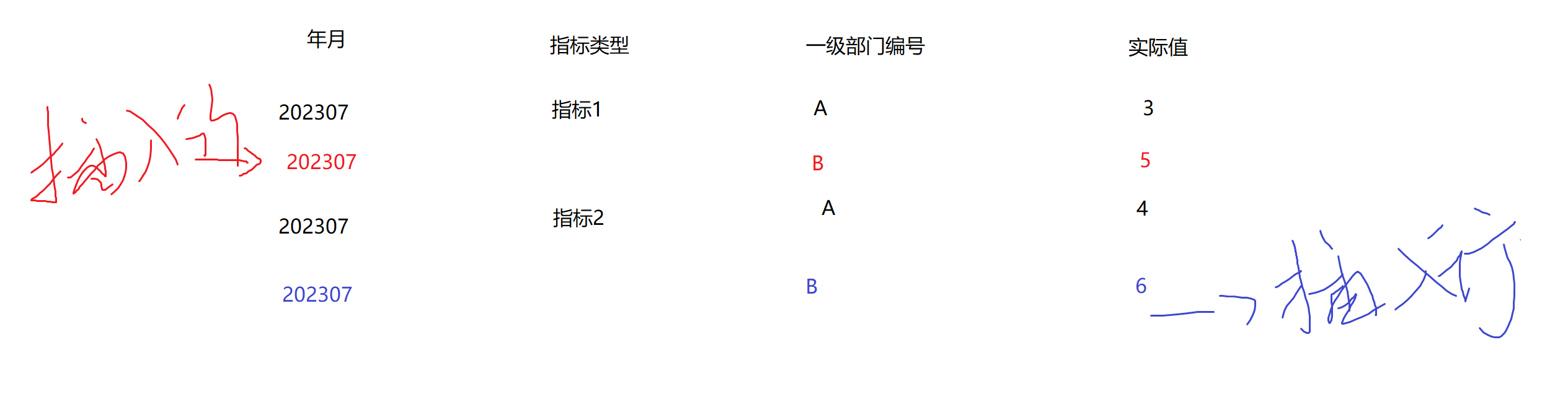

当只有H7插入行,填写之后提交可以正常提交,adv_case_qty会直接沿用第八行的值

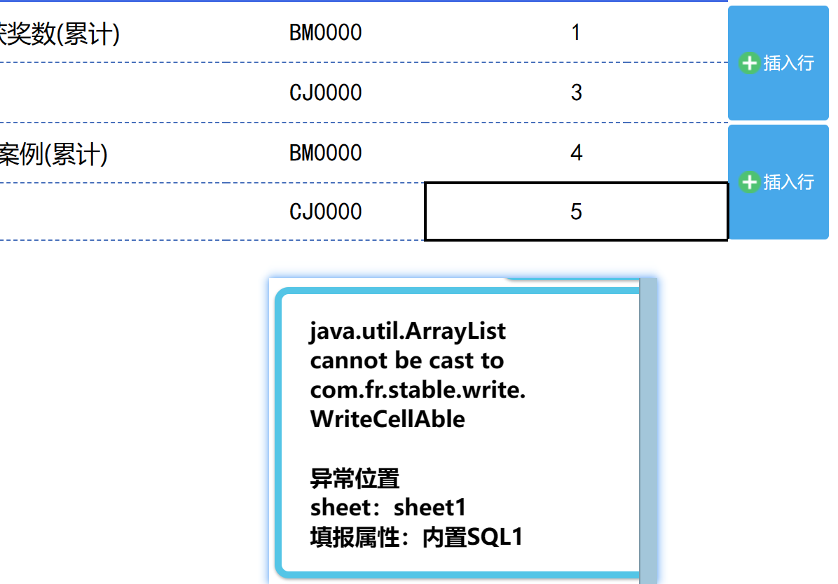

但是H7和H8都做插入行操作,填写提交就会报错
只做红色那行插入行成功,红色和蓝色都提交就不成功;
且红色成功插入时adv_case_qty会直接取4那个值(指标2第一行的值)

用列表
  • Juint Juint(提问者) 因为还需要在填报之后显示填报的值所以才放的这几个字段,部门编号不会只有一个,,如果用列表的话就会导致显示A,B这样的情况了
    2023-07-04 10:41
  • Z4u3z1 Z4u3z1 回复 Juint(提问者) 填报就用列表,分组要出问题。复制一张报表改成分组作为单独的查询展示用
    2023-07-04 10:42
  • Juint Juint(提问者) 回复 Z4u3z1 好 谢谢
