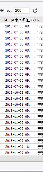

                           - 改了还是不对,后面还有,时,分钟,秒是不是和这有关

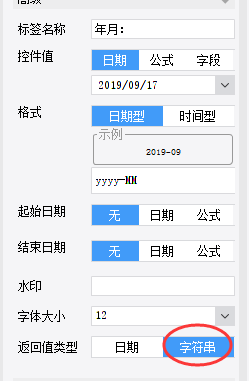

                           - 你月份参数的值类型是什么格式是什么,
如果是日期控件的返回值,你有设定返回值是字符串吗?
不如你找个单元格直接=$月份,输出来看看,还可以再找个单元格=mid($月份,5,2)  =mid($月份,6,2),看看对不对

                           - 你的月份控件是用的什么?把你月份控件的截图放上来看看。
                            张洪威 回复 038256(提问者)
                           - 。。感觉你是没把逻辑理一下,你需要年份跟月份的控件,那年份就是4位数2019,月份就是1-12这种,你可以用两个下拉框来做,不一定需要日期控件,年份下拉框的值用数据查询select distinct to_char(f.createtime,\'MM\') from table这种。月份下拉框就自定义1到12也行。你用YYYY-MM-DD怎么做月份控件。。。

                            038256(提问者)
                           - 就是想从创建时间取出月份来进行筛选某个月份的数据,我的月份控件不出数据
                            豆豆小可爱 回复 038256(提问者)
                           - 你月份控件是怎么设置的,可以挂张图吗?

                              月份参数为01,02这种的 ${if(len(月份)==0,"","and to_char(f.createtime,'MM')='"+月份+"'")}月份参数为1,2这种的 ${if(len(月份)==0,"","and to_char(f.createtime,'MM')*1='"+月份+"'")}月份参数为yyyy-MM这种的 ${if(len(月份)==0,"","and to_char(f.createtime,'yyyy-MM')='"+月份+"'")}
                            038256(提问者)
                           - YYYY-MM-DD HH:mm:ss这种呢
                            axing 回复 038256(提问者)
                           - ${if(len(月份)==0,\"\",\"and to_char(f.createtime,\'yyyy-MM\')=\'\"+left(月份,7)+\"\'\")}
                           - 去掉斜杠
                           - 还不可以吗
