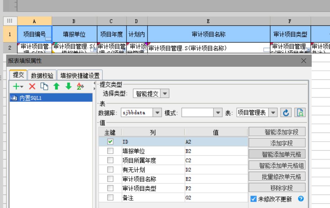

提交时出现not commit to Database database is locked
提交不成功,出现这种提示,怎么办?
not commit to Database:data database is locked
填报属性是这样:

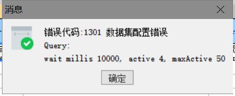

在出现locked问题的时候,偶尔会出现这种情况,我不知道是不是和locke问题有关,请帮帮我吧

锁表了,解锁一下就好了。是oracle吧
  • nhb2318 nhb2318(提问者) sqlite
    2018-12-04 14:40
  • dhc12912 dhc12912 回复 nhb2318(提问者) https://blog.csdn.net/fantasydreams/article/details/45487757 看看这个博客吧 只能自己解决了
    2018-12-04 14:45

数据库锁定的时候,直接重启就行。你用的sqllite本地的,直接将数据库关闭,重启,或者直接重新开机就好了
