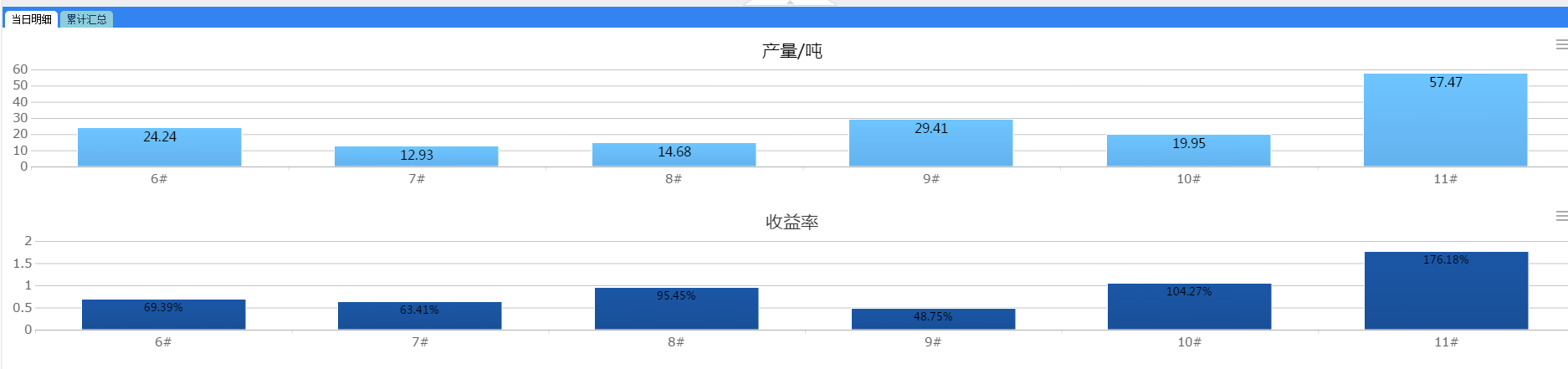

如何通过是否达到某一个条件就自动改变柱形图的颜色?
如图,每个机台(分类)的产量和收益率不同,预设的条件不同(系统里面取数),那么不同的机台达到各自不同的预定值,就改变柱形图的颜色,大佬们求教~
如果不行~那有没有其他意见?
如果条件是后期手工输入,那又要怎样才能实现呢?

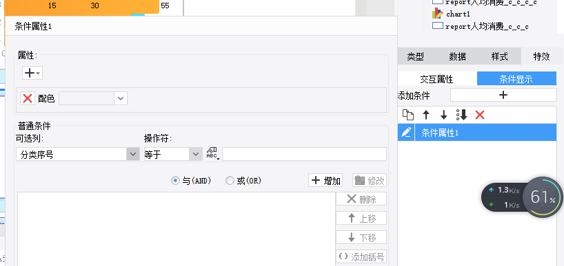

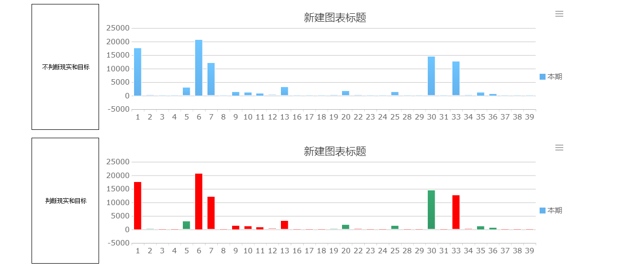

这有啥难。。。条件显示就可以了。
等下给你上个例子。
我拿的对比值是本期和上期,你可以换成你的实际值和目标值的对比。在特效,条件显示里面设置。
1.cpt

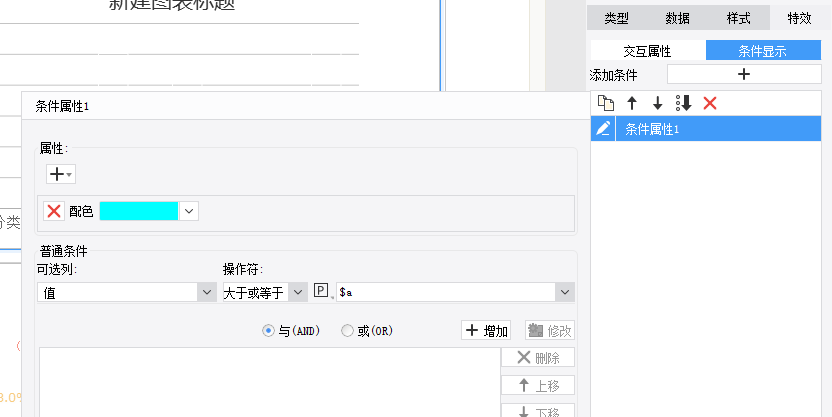

firegunzxLv6高级互助
发布于2019-10-8 10:13
设定一个参数,用条件属性,选择配色,值大于等于这个参数时变色

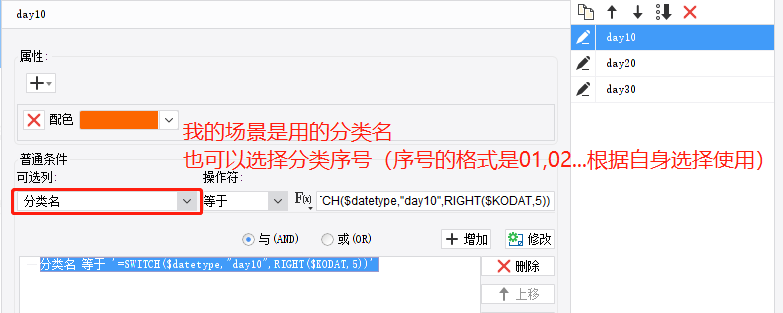

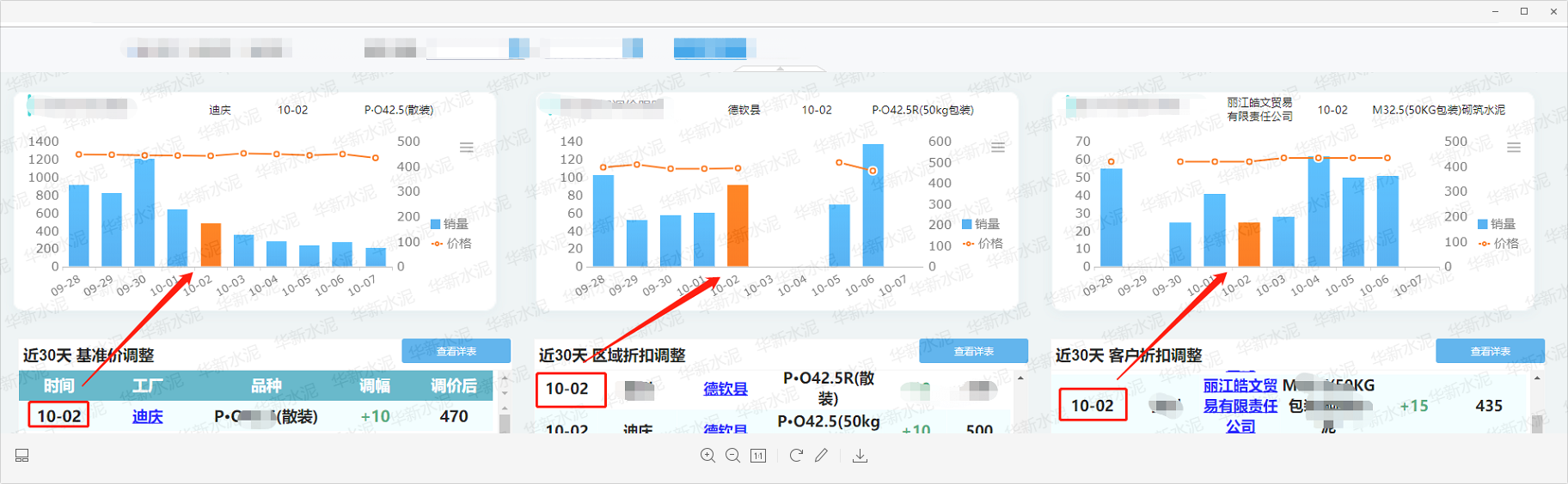

牛~~~Lv6中级互助
发布于2019-10-8 10:20
这是我做的一个例子,可以参考一下。
点击对应的工厂,区域,客户,显示对应的量价趋势,然后将这一天的时间所对应的柱形图做标注(橙色)。
条件属性的公式仅供参考,具体根据你的实际情况的条件判断!
