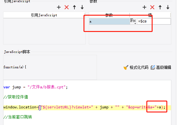

试试
var a = this.options.form.getWidgetByName("ss").getValue();//获取控件值
var jump = "/文件a/b报表.cpt";
window.location=("${servletURL}?viewlet=" + jump + "" + "&op=write&a="+a);
//当前窗口跳转
  • Yb Yb(提问者) 不行呢,没传递过去,
    2023-07-19 14:44
  • 1592 1592 回复 Yb(提问者) 怎么写的?本身有值吗,看看JavaScript超链传参-https://help.fanruan.com/finereport/doc-view-911.html
    2023-07-19 14:47
  • Yb Yb(提问者) 回复 1592 就是在参数面板的按钮控件添加一个点击事件,事件的代码就这个 var jump = \"/文件a/b报表.cpt\"; //获取控件值 window.location=(\"${servletURL}?viewlet=\" + jump + \"\" + \"&op=write\"); //当前窗口跳转
    2023-07-19 14:54
  • 1592 1592 回复 Yb(提问者) 先获取参数面板控件值var a = this.options.form.getWidgetByName(\"ss\").getValue(); 在写你的东西
    2023-07-19 14:57
  • Yb Yb(提问者) 回复 1592 还是没有
    2023-07-19 15:01

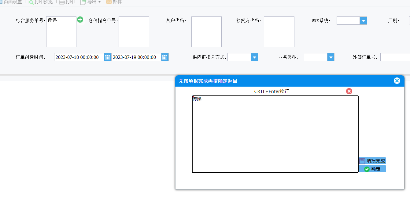

spongebobLv2见习互助
发布于2023-7-19 15:01
  • Yb Yb(提问者) 是的
    2023-07-19 15:03
  • Yb Yb(提问者) 传递到另一个报表参数面板的控件
    2023-07-19 15:04
  • spongebob spongebob 回复 Yb(提问者) 试了试,弹窗可以传递数值,跳转就不太行了
    2023-07-19 15:37
