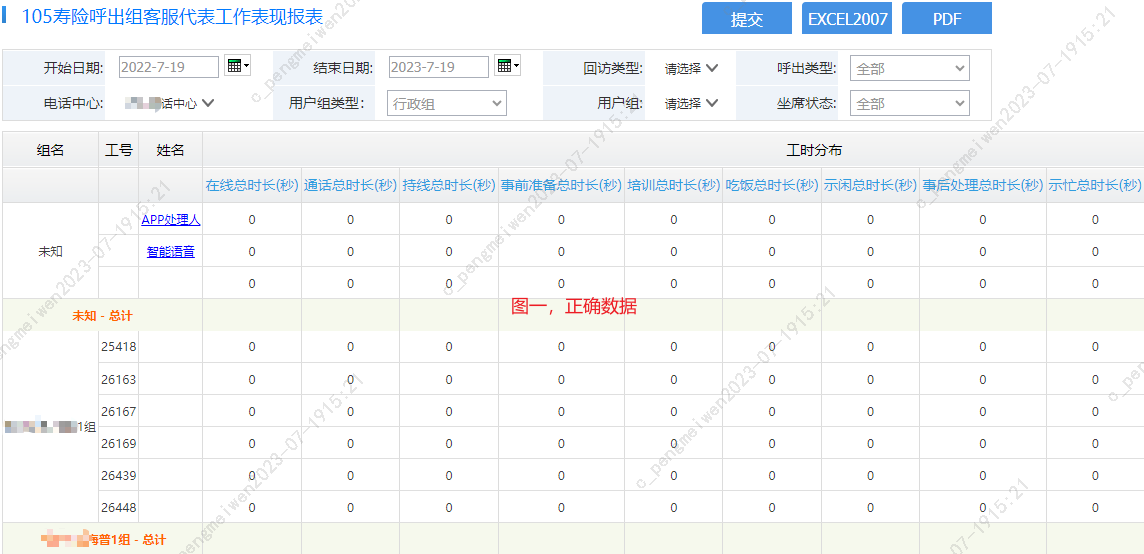

家人们,给控件添加初始化事件后,报表展示的数据不对,正确数据如图一所示,请问应该怎么解决呀?

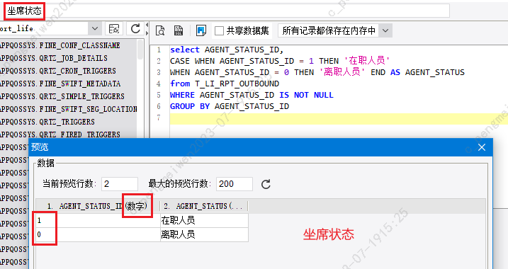

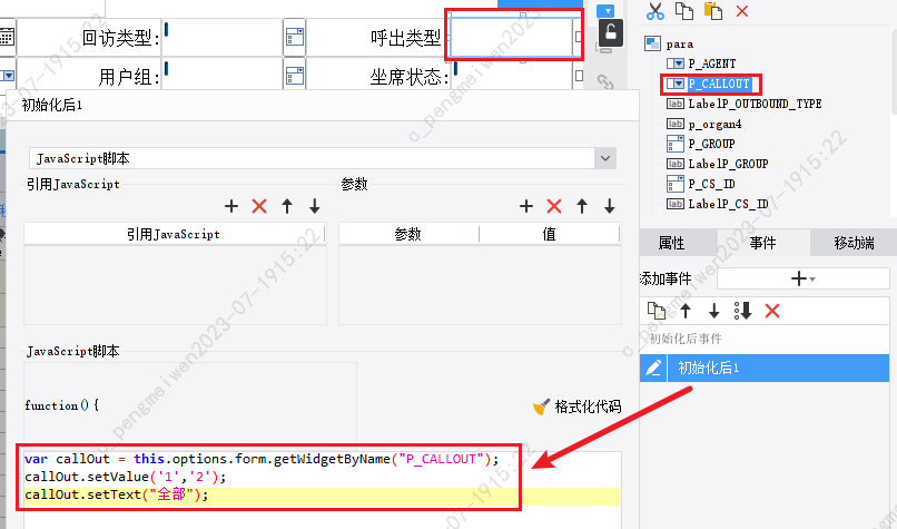

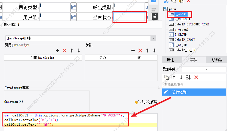

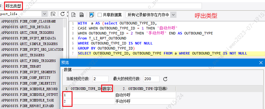

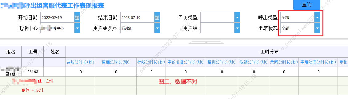

想要的效果是图一,图一中的呼出类型和坐席状态初始化后默认选择“全部”。由于数据集中呼出类型和坐席状态都没有“全部”这个数据(图三、图四),所以我给呼出类型和坐席状态对应的参数控件添加了“初始化后”事件(图五,图六)。目前的问题是:查询出来的数据如图二所示,和图一展示的对不上。当我把呼出类型和坐席状态的“初始化后”事件删除,预览时不选则这两个控件对应的参数,即默认sql中设置的“参数为空选全部”,数据是对的,所以推测应该是“初始化后”事件这里有问题。但我将呼出类型对应的ID(数字类型):1、2,以及坐席状态对应的ID(数字类型):0、1,分别用双引号""、单引号''、无引号都试过,还是不对。也在sql用to_char将数字类型修改为字符串,仍然没有解决。

  • conger conger 回复 生活不易(提问者) 你这个setValue是设置实际值,setText是设置显示值,按你的逻辑来说应该是有三对数据,但是你下拉框看起来只有1 2 和全部的显示值,感觉你选择全部后 实际值仍为1或2 0或1 并不是新增了一个全部的选项

  • 生活不易 生活不易(提问者) 回复 conger 对的大佬,所以查出来的数据不对,请问应该怎么解决呀
