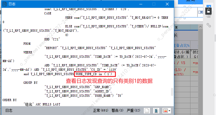

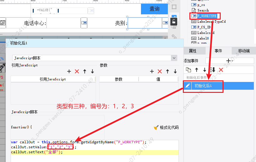

求教:类别参数控件添加了初始化后事件,默认查询全部数据,预览后查看日志发现sql只查了类别1的数据
111.rar
类别有三种,代号分别为:1,2,3。预览时发现数据不对,各方检查后在日志里发现了端倪:日志里的sql只有类别1的数据,不是全部类别的数据。

不需要初始化,直接https://help.fanruan.com/finereport10.0/doc-view-2394.html?source=4#
按照文档操作即可
  • 生活不易 生活不易(提问者) 大佬,这个我sql里已经设置了,当我把事件删除后,就是文档里的这种。但开发要求在预览时类别这里的参数需要显示为“全部”,查询的数据也是全部类别的数据

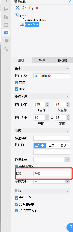

  • LTC朝 LTC朝 回复 生活不易(提问者) 显示“全部”,也可以,直接使用水印文字即可,看我截图
    2023-07-24 13:45

  • 生活不易 生活不易(提问者) 回复 LTC朝 感谢大佬,确实行了。
    2023-07-24 14:02

这个只要看你多选框,分隔符怎么样的
正常是逗号
里面是  ("1,2,3")
是','
那就是  ("'1','2','3'")
  • 生活不易 生活不易(提问者) 大佬,参数控件是单选框,这个还能用吗?
    2023-07-24 13:39
  • snrtuemc snrtuemc 回复 生活不易(提问者) 额,你这个的话,按最后这个设置,直接查询sql,问题应该没有,可以试试,但是只能初始化后,建议改成复选框,可以试试
    2023-07-24 13:44
  • 生活不易 生活不易(提问者) 回复 snrtuemc 对的大佬,复选框我之前用过,是可以的
    2023-07-24 13:52
  • 生活不易 生活不易(提问者) 回复 snrtuemc 大佬,按第一个设置,查出来的还是只有类别1的数据。按最后这个设置,预览时报错说数据集错误。。。
    2023-07-24 13:54
  • snrtuemc snrtuemc 回复 生活不易(提问者) 最后一个,你把1前面的,3后面的单引号去掉,估计你sql已经加了
    2023-07-24 13:55
