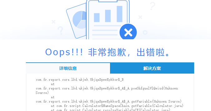

报错截图

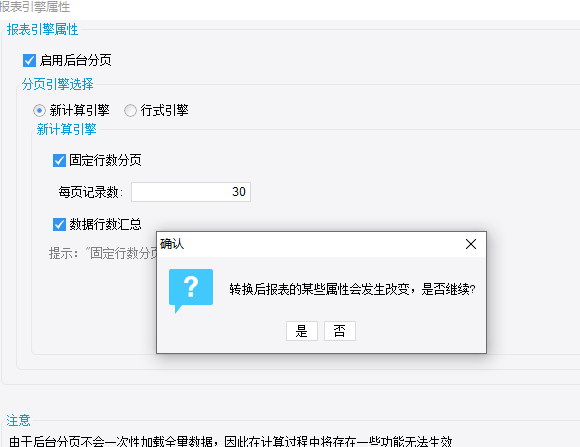

单数据集分页 SQL 实现层式报表-https://help.fanruan.com/finereport/doc-view-996.html
  • 帆软报表工程师 帆软报表工程师(提问者) 开启行式引擎后 查询出错
    2023-07-25 10:44
  • snrtuemc snrtuemc 回复 帆软报表工程师(提问者) 看看有没有其他不支持的功能开启了
    2023-07-25 10:56
  • 帆软报表工程师 帆软报表工程师(提问者) 回复 snrtuemc 按楼下提供的点,看了下,确实有几项功能开启了,但如果不支持和 功能使用 二选一的话,就无解了
    2023-07-25 11:08
  • snrtuemc snrtuemc 回复 帆软报表工程师(提问者) 是的,目前有限制,要么直接数据集直接限制数据量
    2023-07-25 11:10
  • 帆软报表工程师 帆软报表工程师(提问者) 回复 snrtuemc 好的,谢谢

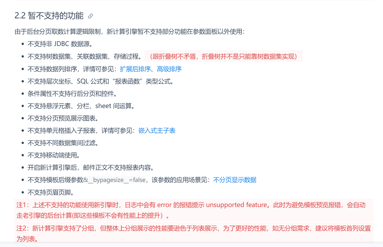

你页数这么多,可能是数据量太多了吧,试试用新计算引擎?
新計算引擎介紹- FineReport帮助文档 - 全面的报表使用教程和学习资料 (fanruan.com)

检查下
  • 帆软报表工程师 帆软报表工程师(提问者) 是不是必须要将这些不支持的 功能去掉, 看了一圈,确实发现有添加 好几条不支持的 功能(有一个字段取值 非JDBC数据库,sql参数中 使用报表函数 查询,模版后缀的不分页设置在管理系统已经关闭了)。如果这些不支持功能必须去掉才可以,那就是跷跷板问题了
    2023-07-25 11:07
  • HHHHH123 HHHHH123 回复 帆软报表工程师(提问者) 目前是的,所以一般新计算引擎只适合展示简单的大数据量的报表;除非你能自己实现类似懒加载的功能
    2023-07-25 11:32
