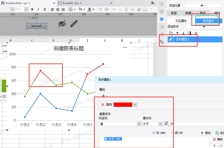

测试了一下,做不了
折线是区间,你这里提供的是点,只能点变红【如下】,需要获取大小值同时固定方向,你这里需要动态获取,有点难
建议用柱形图做,柱子细一点,也能看出趋势的

  • 坚定的小帆薯 坚定的小帆薯 回复 cheng1217(提问者) 直接取值还不行,取值只是点位的变红,线变好需要用区间【如上图】
    2023-07-27 09:36
