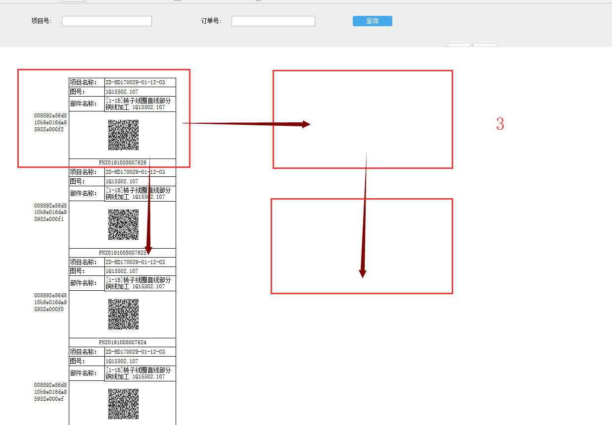

  1. 如图1  中的1  是我  一个展示格的全部内容(下面称最小单元)
  2. 问题1 :在页面翻页的时候  最小单元无法全部展示,部分内容 到第二页了
  3. 问题2 : 一页一列展示,内容显示的太少,想要如图2展示的多列展示, 不知道怎么设置
  4. 问题3:每两个 相邻 最小单元之间能不能加一个空白区域

问题1:由于分页导致部分单元不完整,可以根据条件属性分页,计算下展示完整单元行数的整数倍;
问题2:设置列分栏显示(模板--报表分栏) https://help.finereport.com/doc-view-208.html
问题3:可以在报表中设置一行空白行来实现空白区域,该行单元格左父格设置为左侧代码或者项目所在单元格

帮助文档搜报表分栏   自己设置一下就好了

你这个问题有点多,直接说有点太空了,你可以发个内置模板出来
  • 阿俊 阿俊(提问者) 主要是 问题2 ,其他两种我可以通过调整 宽度 完成
