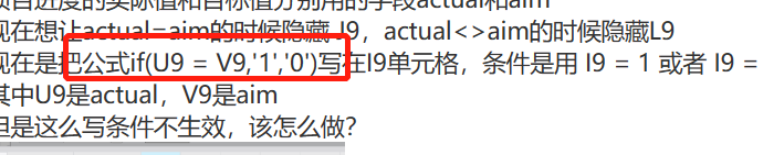

条件隐藏
项目进度的实际值和目标值分别用的字段actual和aim
现在想让actual=aim的时候隐藏 J9,actual<>aim的时候隐藏L9

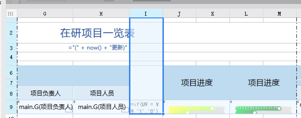

现在是把公式if(U9 = V9,'1','0')写在I9单元格,条件是用 I9 = 1 或者 I9 = ‘1’表达的
其中U9是actual,V9是aim
但是这么写条件不生效,该怎么做?
应该是条件公式的原因,测试用公式1=2隐藏单元格,单元格是没被隐藏的 1=1是隐藏的

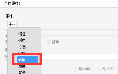

发布于2023-7-31 13:21(编辑于 2023-7-31 14:13)
单元格,单独查看一下U9和V9的值
然后在需要隐藏的单元格添加条件属性,用新值试试,符合的时候不显示内容
  • Juint Juint(提问者) 加条件不生效
    2023-07-31 13:40
  • ID1208 ID1208 回复 Juint(提问者) J9和L9是向下扩展的,只能让某各符合条件的单元格不显示内容,整列隐藏不行,因为判断条件也是扩展的,有的符合有的不符合
    2023-07-31 14:11
  • Juint Juint(提问者) 回复 ID1208 这样可以,但用新值的话,符合条件赋值为\'\'的就空在那了// 其实条件显示是希望aim=actual的时候单元格元素图表(试管型仪表盘)的颜色跟aim<>actual的时候不同,但这个仪表盘没办法用条件来设置颜色,所以才想放两个单元格隐藏列来做
    2023-07-31 14:24
  • ID1208 ID1208 回复 Juint(提问者) 如果单纯想突出某个单元格,可以考虑用单元格背景色,边框颜色,图标之类的
    2023-07-31 14:35

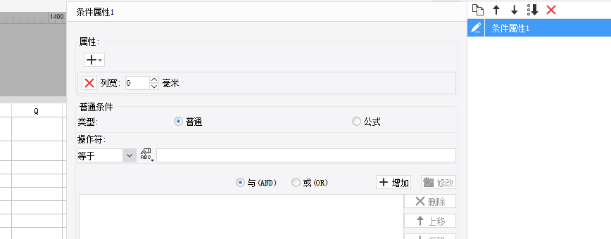

用户k6280494Lv6专家互助
发布于2023-7-31 13:20(编辑于 2023-7-31 13:23)
添加条件属性列宽
在J9 -公式 u9=v9
  L9-公式 u9<>v9
  • Juint Juint(提问者) 不生效
    2023-07-31 13:40
  • 用户k6280494 用户k6280494 回复 Juint(提问者) 截图看下你的设置,以及你u9和v9的值
    2023-07-31 13:58
  • 用户k6280494 用户k6280494 回复 Juint(提问者) 另外这个生效的前提是从数据加载出来的,手动填入不生效的
    2023-07-31 13:59
runnerLv7资深互助
发布于2023-7-31 13:42
你这个公式判断出来值了吗
  • Juint Juint(提问者) 单独放在一个单元格里是有值的,这个单元格自动向下扩展会有影响吗
    2023-07-31 13:43
  • runner runner 回复 Juint(提问者) 也应该是向下扩展的,每个单元格扩展出来就能判断
    2023-07-31 13:44
  • Juint Juint(提问者) 回复 runner 如果条件是if判断的值为0时让列宽为0,会不会因为这个if判断的值是自动向下扩展,他这个条件就得是每行都是0才隐藏
    2023-07-31 13:47
